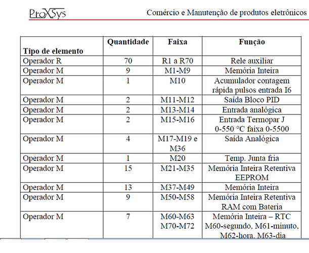

Parte do mapa de memoria do clp é este.

Nessa tabela que você postou não trais as informações necessárias.
Sugiro ler o manual do nosso Driver, para entender a forma de configuração do driver, e depois entrar em contato com o fabricante do PLC, ou buscar no próprio manual do PLC, informação sobre as funções de leitura e escrita das variáveis e o endereço Modbus delas.
