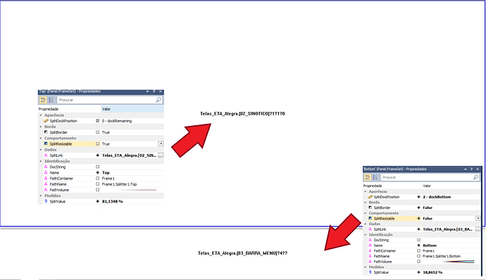

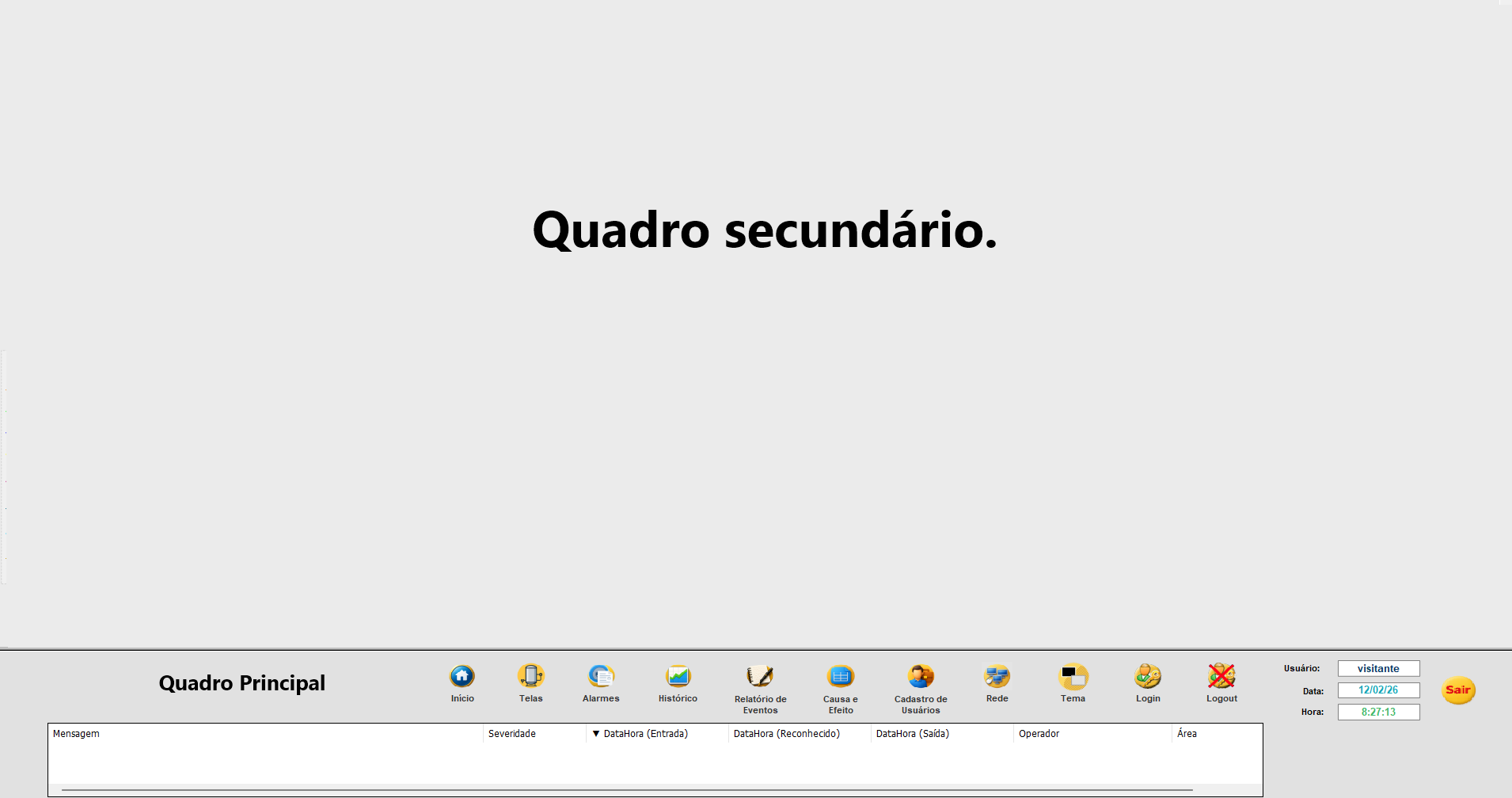

Na aplicação em que estou desenvolvendo preciso que as telas sejam aberta no divisor secundário e não em uma nova janela.

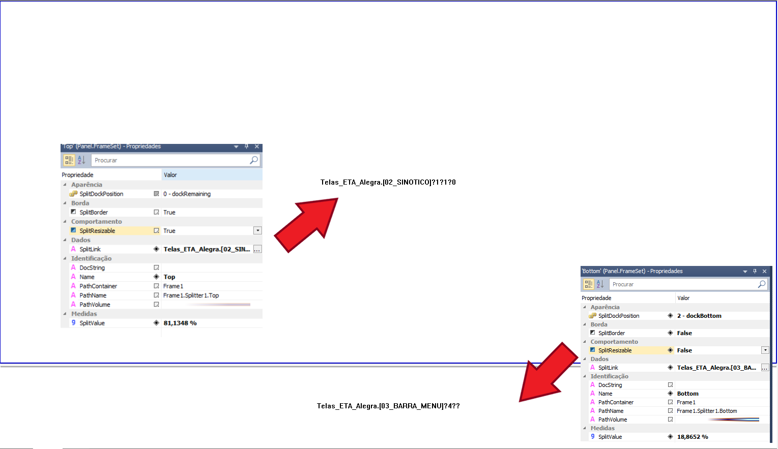

Como se pode observar o Frame ou Quadro está divido em duas partes: o TOP como divisor secundário e o BOTTOM como divisor principal.
O objetivo é que ao se clicar no ícone temas, seja aberto um selectMenu com as opções de telas e estas mesmas serem abertas no quadro secundário, mantendo a visualização dos dois quadros (tela de processo e menu) na mesma tela.
Estrutura dos Quadros.

No método GetFrame o parâmetro informado é o nome do quadro, então nesse caso ficaria:
Application.GetFrame(“Top”).OpenScreen “Tela01", 0
