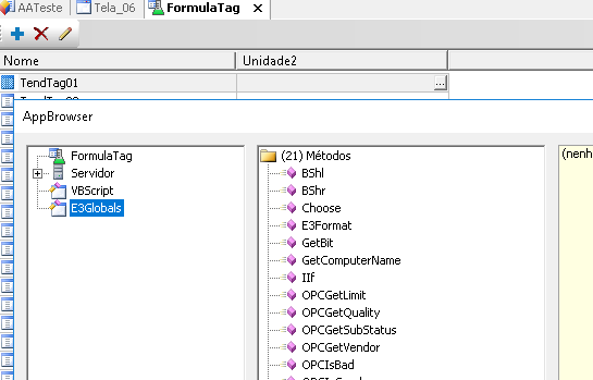

Estou usando a versão 4.7.308 do E3 e como faço para acessar um tag que está no Viewer por um objeto do Servidor?
Ex: Gostaria que os valores da Unidade2 fossem carregados em tags que possuo no Viewer.
@Shay, bom dia.
Não é possível acessar um objeto do Viewer através do servidor.
Você vai ter que criar tags no servidor para colocar na fórmula.
Se quiser passar para algum tag do Viewer, basta criar associações entre os novos tags do servidor e os seus tags do Viewer.
Uma pequenina dúvida. Os tags executados no servidor vão possuir o mesmo valor para todos os clientes, por sua vez as executadas no Viewer podem assumir valores variados de acordo com o cliente. Está correto?
Exatamente isto. Está correto!
