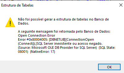

Estou enfrentando uma dificuldade em gerar tabelas em uma aplicação com acesso remotamente, conforme abaixo:
Tem um servidor rodando em outra planta, no qual o banco de dados (SQL) esta no próprio servidor junto com o viewer e dominio. Quando tento acessar remotamente a aplicação usando a função “Conectar a…”, pois faço isso pq minha licença studio esta comigo e não na planta na qual o servidor esta operando, gera a msg de erro abaixo ao tentar conexão com o banco ou criar tabela.
Quando conecto no projeto abre tudo normal, porem a funcao de conexão com o banco nao funciona, sendo assim, nao consigo gerar tabelas novas ou fazer alteração nas ja existentes.

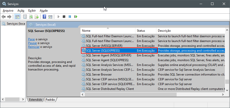

  1. Verifique se o serviço do banco SQL esta em execução:

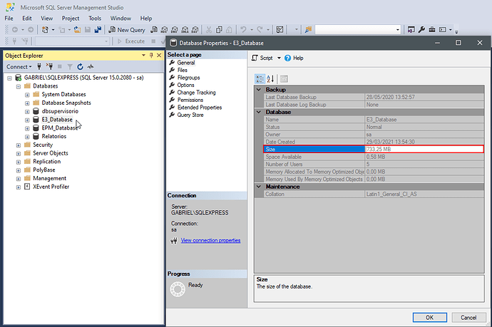

  2. Como é um banco Express com limite de 10GB por banco, verifique o tamanho atual do banco:

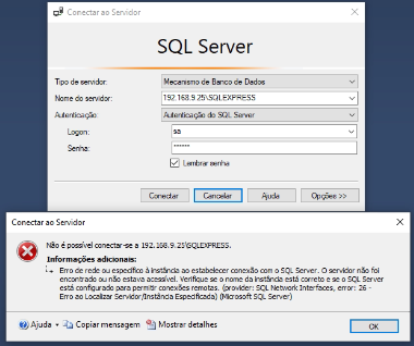

O problema parece ser na rede, pois o SQL Studio também não consegue conectar:
Solicite o TI da empresa para realizar as liberações.
