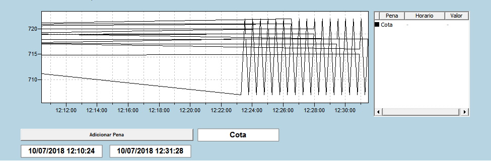

Estou adicionado penas atraves de scripts, porém o grafico fica conforme a imagem :

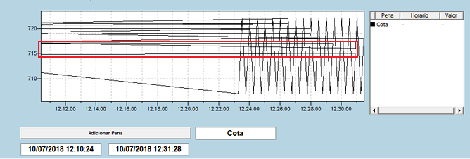

Oi Alessandro, boa tarde!
Me parece que alguns valores que compõem a sua pena estão com data “errada”, veja na imagem que alguns pontos especifico retornam a um TimeStamp “antigo”.
Para apurar melhor o caso, pode fazer uso do E3Browser e verificar/confirmar estes “timestamp antigos”.
Qualquer dúvida me avise.
Oi Alessandro, bom dia!
Conseguiu confirmar se os valores de TimeStamp de alguns dados da pena estavam chegando de forma incorreta?
Oi Alessandro,
Caso esteja utilizando o método de “addpoint” para adicionar os valores na pena (ao invés de pegar da consulta diretamente, e associar coluna e valores), a não ordenação dos registros de data, por exemplo E3TimeStamp, pode causar um efeito inesperado também. Neste caso, para corrigir, é necessário ordenar o campo de data.
