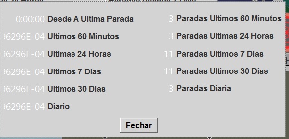

Bom Dia Fiz Uma Consulta para pegar uma soma de valor resultante da Consulta ao banco msql e estou com um problema . o valor vindo para o display não vem formatado.

preciso que ele pegue a soma do campo no banco ( funcionando normalmente) e me devolva em forma de tempo.h:mm:ss
mas o mesmo me retorna conforme imagem abaixo
forma como o histórico está salvando os dados no banco: 0,000173611111111111 campo double do historico
