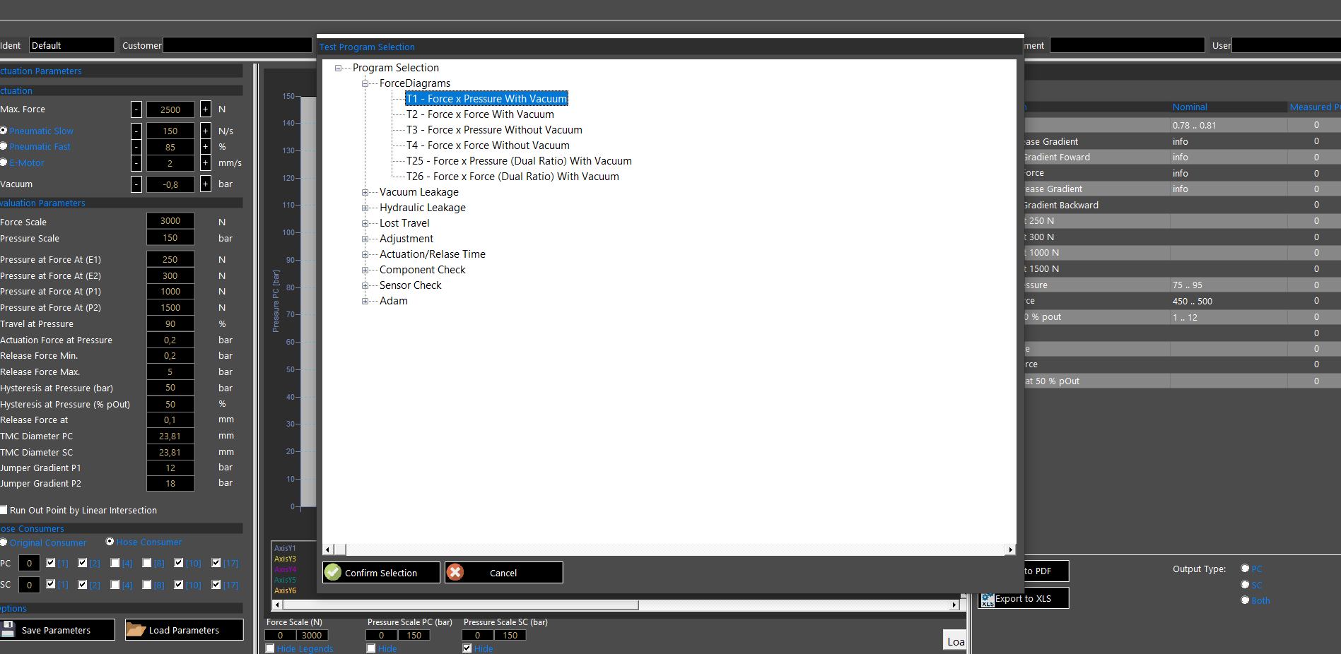

sem a linha screen.close

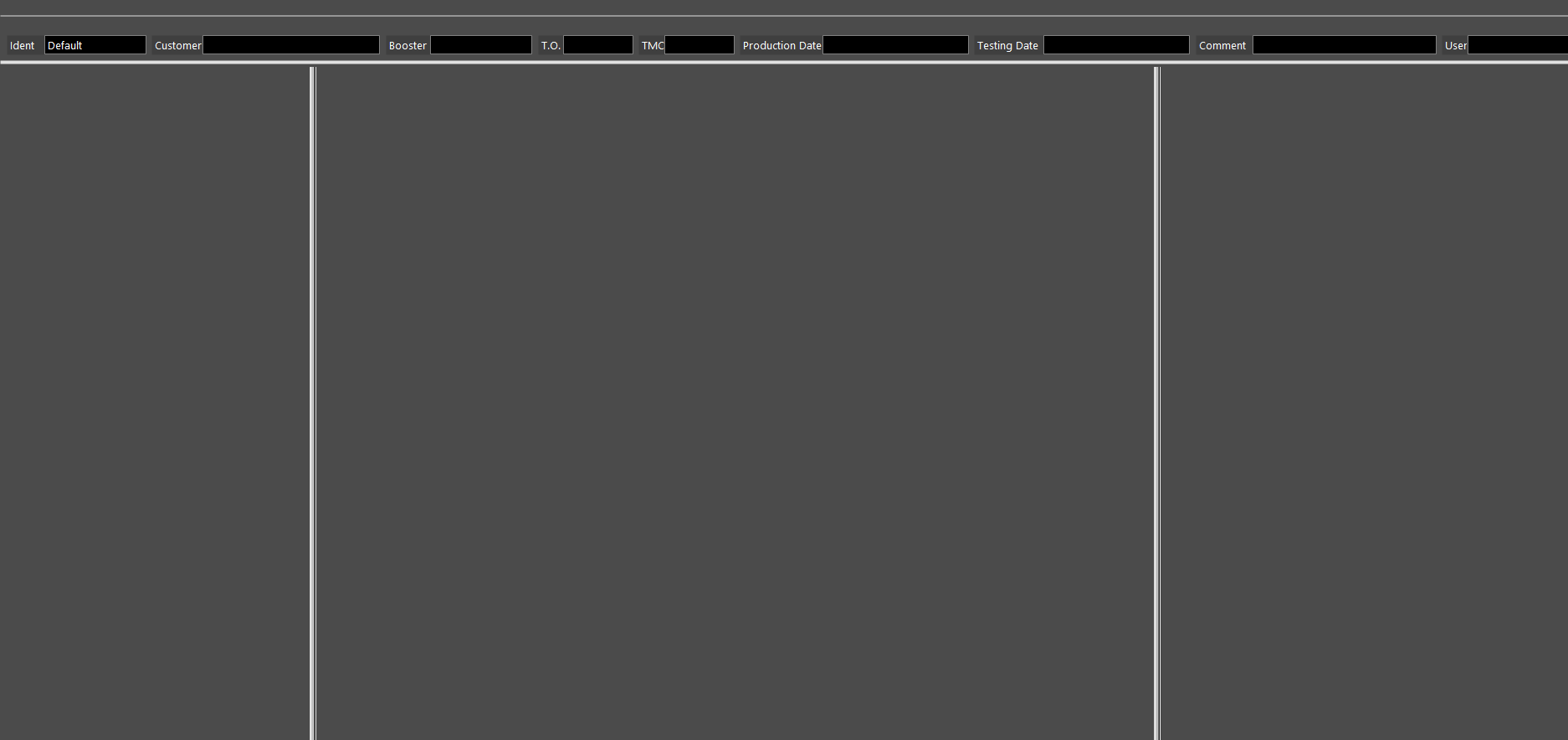

com a linha screen.close
Fecha tudo, inclusive os quadros.
