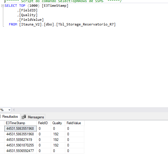

Fiz este Storage para salvar no banco SQL Server valores dentro de um determinado tempo. criei os campos da tabela como foto:
Só que ao criar a tabela, o campo criado no Storage não é mostrado.
O campo é o Vazao
Teria Alguma Solução?
@Flex99, qual seria exatamente o problema?
Se você está procurando a coluna “Vazao” não irá encontrar.
Para consultar os dados do Storage externamente (fora do E3), algumas stored procedures são criadas automaticamente no banco. Veja mais detalhes na documentação do E3 (links abaixo).
https://docs.elipse.com.br/documents/pt-br/e3/latest/manual/e3/index.html?manual_storage_table_config_query_tool.html
https://docs.elipse.com.br/documents/pt-br/e3/latest/manual/e3/index.html?manual_storage_table_config_stored_procedure.html
