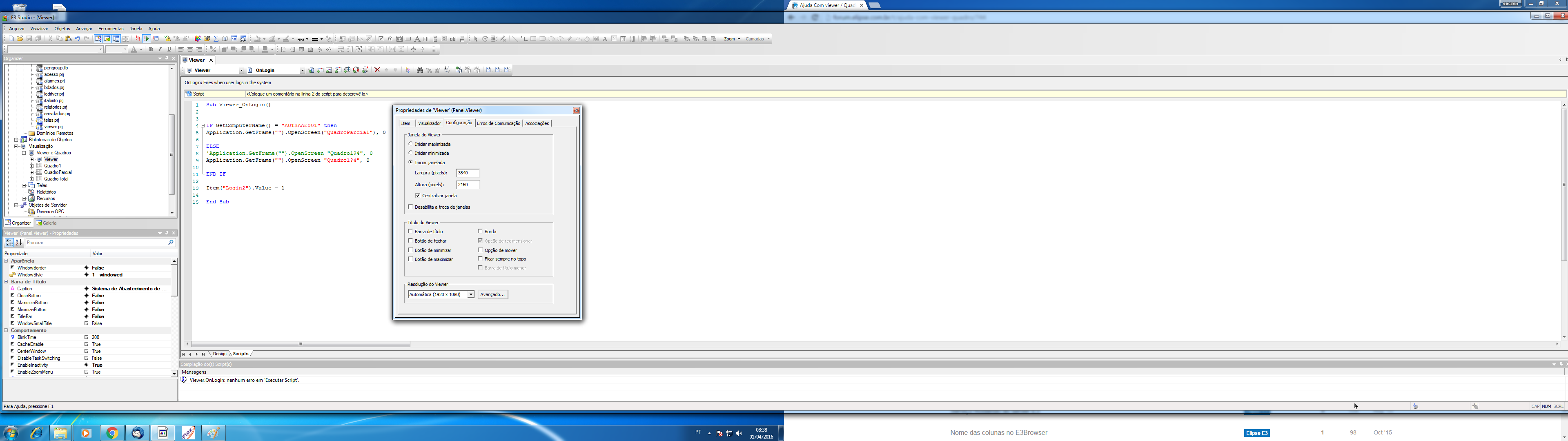

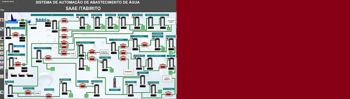

È o Seguinte . se eu colocar no viewer para abrir na resolução 3840 x 2160 o quadro que é para abrir em 1920 x 2160 não mostra só o 1920x 1080 e sim o 3840 x 2160 deixando os outros 1920 x 1080 em branco ( o que não posso deixar) conforme foto
Se eu deixar as configurações somente como 1920 x 2160, o quadro que preciso que abra em 3840 x 2160 não me mostra o outra parte dos 1920
eu coloco este scritp no on login do viewer

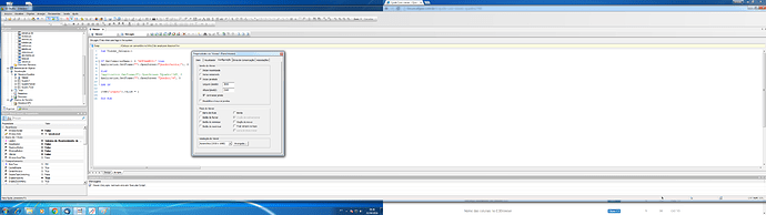

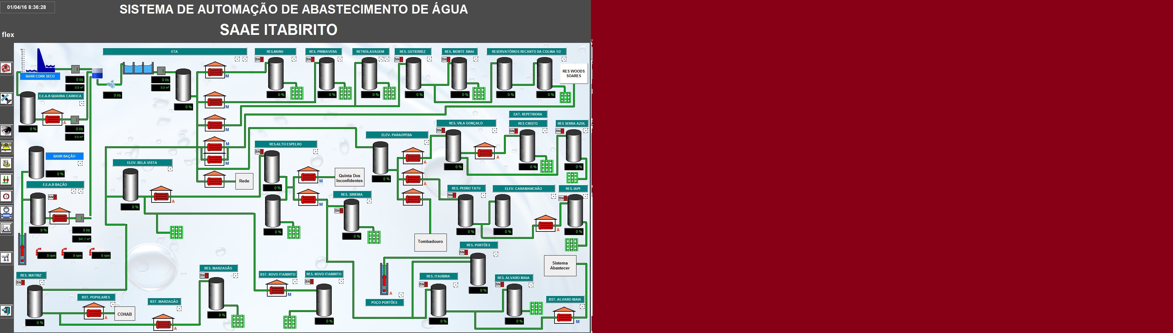

era exatamente o que você falou coloquei o seguinte código no on login do viewer e funcionou
IF GetComputerName() = “AUTSAAE001” then
Application.GetFrame("").OpenScreen(“QuadroParcial”), 0
WindowWidth = 1920
WindowHeight = 2160
ELSE
Application.GetFrame("").OpenScreen(“QuadroTotal”), 0
WindowWidth = 38400
WindowHeight = 1080
END IF
Item(“Login2”).Value = 1
funcionou perfeitamente. obrigado
