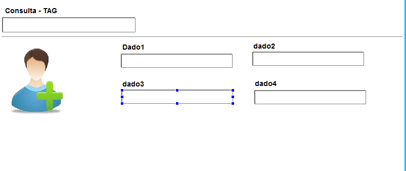

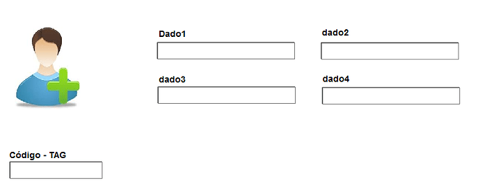

Olá pessoal, estou com uma dificuldade em realizar a consultar, para que a mesma apareça em campos específicos. por exemplo.
Esta tela acima é a tela de cadastro até ai tudo bem, pois consigo cadastrar usando o histórico. Acontece que estou querendo fazer em uma outra tela parecida com está a consulta. desta forma.
As dúvidas começam nesta parte.
1- Como fazer com que os campos referente as consulta encontrada sejam linkados para cada sequencia de dados, ou seja, o campo que estar no dado1 seja alocado para o dado1. O campo que estar linkado para dado2, seja alocado para dado 2 é assim por diante.

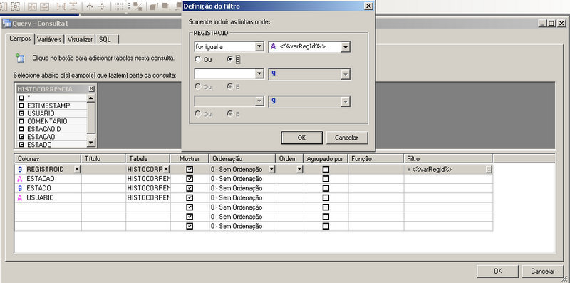

  • Clique com o botão direito no objeto Consulta e clique em “Configurar”.
  • Na aba Campos selecione os campos que deseja retornar na consulta
  • No campo Tag, na coluna Filtro configure de acordo com a imagem abaixo (adaptando os nomes ao seu caso em particular)

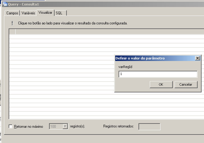

  • Teste a consulta na aba “Visualizar”, clicando no simbola da exclamação vermelha. Irá solicitar um valor para a variável que irá filtrar o código Tag, preencha com um valor que você sabe que existe. É para aparecer algum resultado.
Resultado:

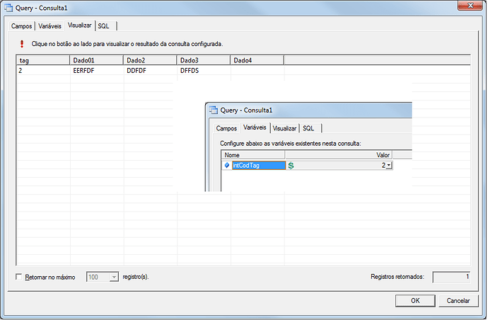

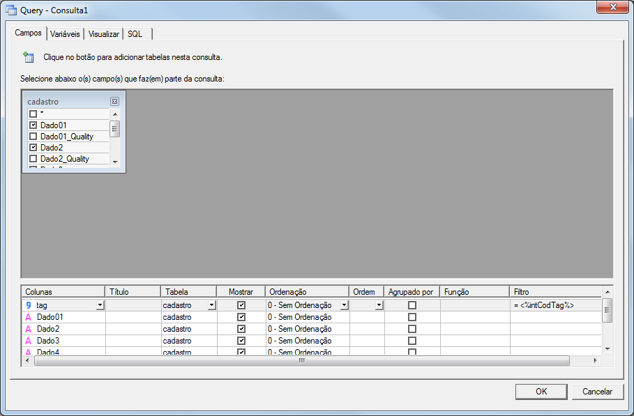

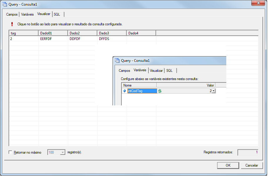

Mais não conseguir colocar para funcionar… Pensei que pode ser os comandos que estou executando dentro da Query são em SQL. porém estou usando um BD no Access. Teria alguma mudança nos comandos ?.
Dentro da Query, Consulta1(em parte), está funcionando, mais já percebi que o problema está no reconhecimento dos valores por parte da Variável dentro da Query.
Como exemplo.: Dentro da query, quando coloco o valor da consulta no campo valor(1 ou 2), Consigo visualizar, até aí ok. Mais quando executo a aplicação só continua mostrando o conteúdo que é referente ao número que está no alocado na Query, no campo valor.
Se a consulta no E3Query está apresentando resultado então a consulta está ok, deve ser algo no script que chama a consulta.

Não acredito que seja a consulta, visto que quando você testa ela pelo Query ela retorna resultado.
Você viu o código que escrevi no final do último post? Substitua o script do seu botão pesquisar por este e teste novamente. Acredito que você não esteja lendo o caminho correto do display com o código tag a ser pesquisado, por isso ao utilizar o query.SetVariableValue “varCodTag”, intCodTag , não está sendo pesquisado o código tag correto.
