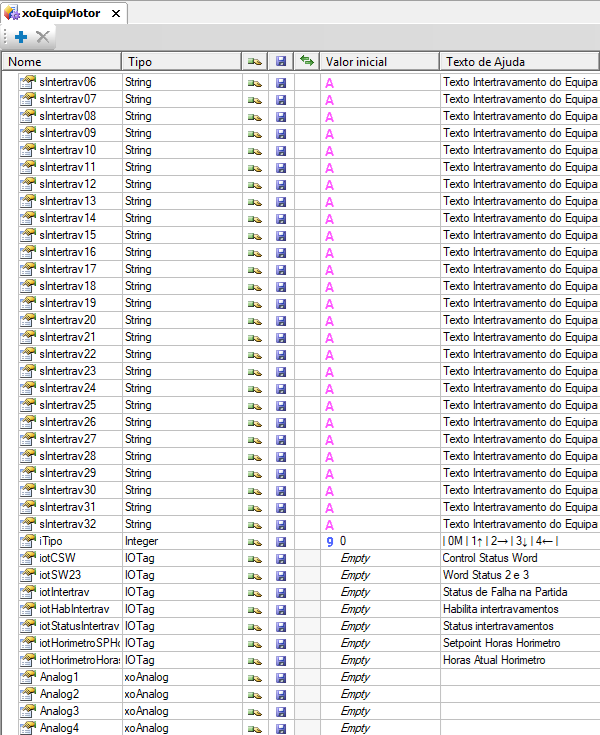

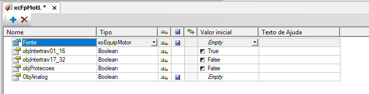

Poderia mandar um print das propriedades da classe do XC e das propriedades na instância em tela?
