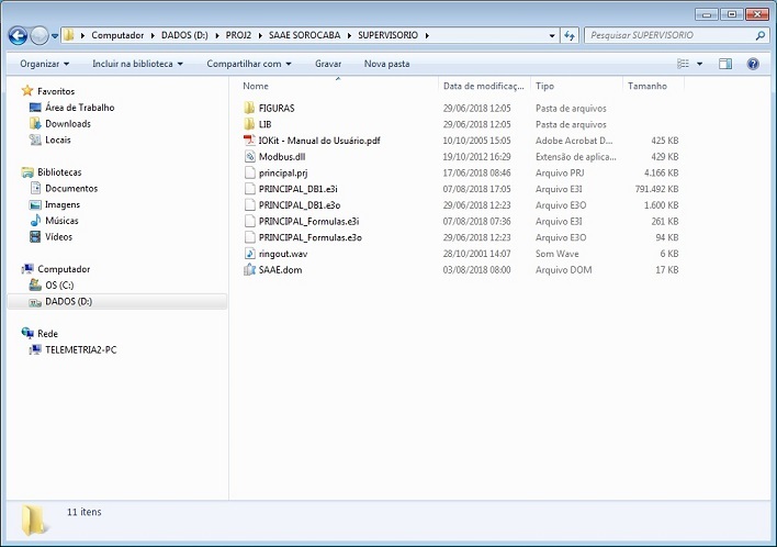

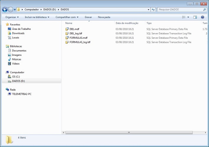

Tenho uma aplicação em Hot Standby onde o sincronismo do banco de dados (SQL) funciona corretamente. Porém, de repente essa semana o servidor standby começou a gerar arquivos e3i e e3o sendo que o e3i esta crenscendo como se o banco de dados não estivesse presente. Desliguei o servidor standby e o servidor principal gera o sync.e3i normal e quando ligo a maquina o sync.e3i descarrega normalmente no standby. Também ja ativei o standby como principal e esta tudo normal, porém os aquivos e3i e e3o continuam presente e aumentando. Já reiniciei os dois pcs, parei e reiniciei os dois banco de dados e nada. O que pode estar acontecendo??

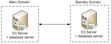

A minha aplicação é HotStandby com redundância de BD
Sendo que a sincronização do BD está funcionando normalmente.

Era o apontamento do BD. A maquina redundante estava apontando para o BD do Principal. Não me atentei a esse detalhe quando fiz uma copia do domínio da principal para a redundante devido a uma atualização.
