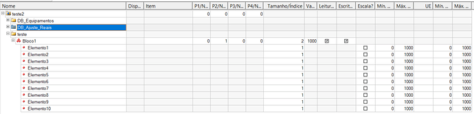

Nesse projeto estou querendo utilizar o bloco de comunicação para a utilização de menos Tag e facilitar na estrutura de dados. Estou com duvida na coluna Tamanho/Indice que e o tamanho que conta as tags. Com isso gostaria de um apoio para entender o tamanho de cada elemento e do bloco qual a diferença.

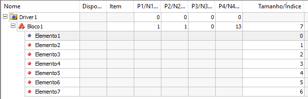

O tamanho define o número de elementos e o índice define qual a posição que o mesmo ocupa dentro do bloco.
Exemplo:
Na imagem temos um bloco de 7 elementos e de índice 0 a 6.
Como o meu primeiro endereço é o 13 (parâmetro B4 do bloco), o índice 0 vai ser o endereço 13, o índice 1 vai ser o 14 e assim por diante até finalizar no índice 6 no endereço 19.
