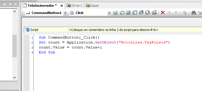

@Fernando, Boa tarde.
Criei um TagInterno chamado “TagPulsos”. No meu CommandButton1, criei o script no evento Click:
Set count = Application.GetObject(“TagPulsos”)
count.Value = count.Value+1
obs: criei o mesmo script no evento MouseDown.

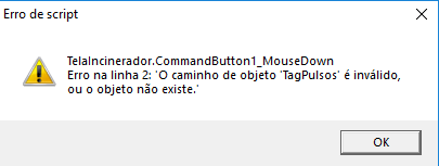

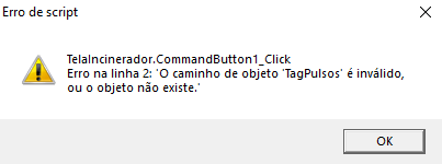

Em seguida, associei o Value desse TagInterno “TagPulsos” a um Display, porém tive como retorno os seguintes erros:

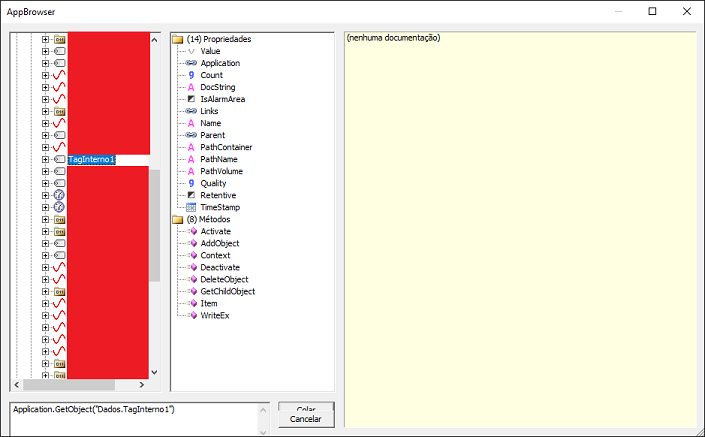

@Wendhel,
O caminho do tag está incorreto. Provavelmente o criou dentro da pasta “Dados”, certo? Se sim, o correto seria “Dados.TagPulsos”.

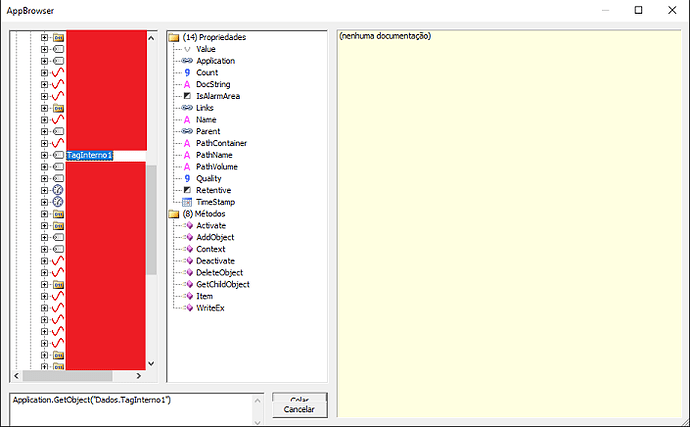

Para evitar os erros de sintaxe, sugiro utilizar o AppBrowser para buscar o tag:
Sds.

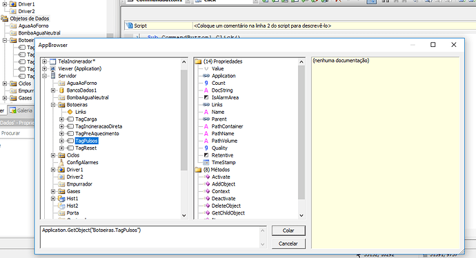

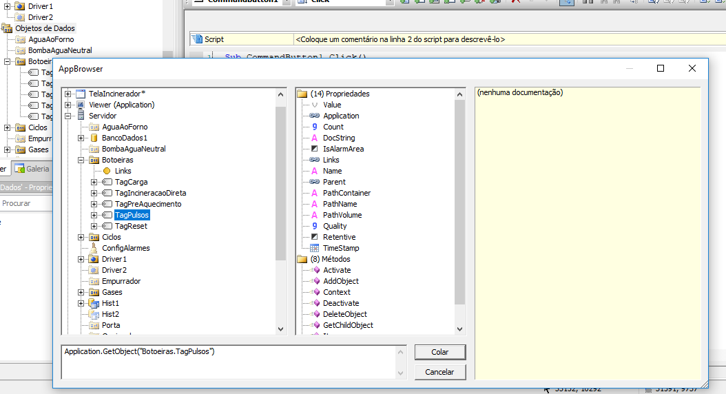

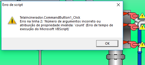

@Fernando
Fiz o procedimento recomendado, mas agora retorna outro erro (vide imagens)
Att
Tenta assim, por favor:
Set c= Application.GetObject(“Botoeiras.TagPulsos”)
c.Value = c.Value+1
Funcionou!! Muito obrigado, @Fernando.
