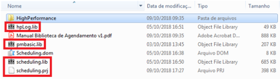

Você pode usar o Tag Timer.
Dê uma olhada também na biblioteca Scheduling.

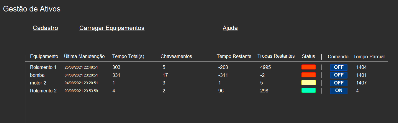

Olá Wanderson.
Talvez esteja implementando um sistema de gestão de manutenção de peças. Pode baixar aqui um exemplo simples que fiz como prova de conceito. Acho que pode te ajudar de alguma forma. Veja uma imagem da tela principal.
