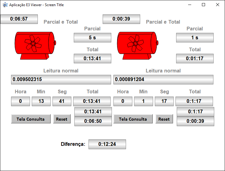

Estou com dificuldades em efetuar um cáculo no elipse E3 , que seria basicamente a diferença em que dois tags ficam ligados.
Explicando:
Tenho uma máquina que tem dois horímetros, um liga na partida da produção e só desliga se eu desligar a chave geral e o outro fica ligado enquanto a maquina esta produzindo, para evitar que a maquina fique ligada sem produzir foi adicionado o primeiro horímetro.
meu calculo se baseia na diferença do horímetro ligado pelo horímetro produzindo.
Baixei aquele exemplo horimetro disponibilizado por voces fiz uma copia do display total e parcial consegui que mostre separada as duas situações, mas não consegui criar um script que calcule a diferença total e total2.

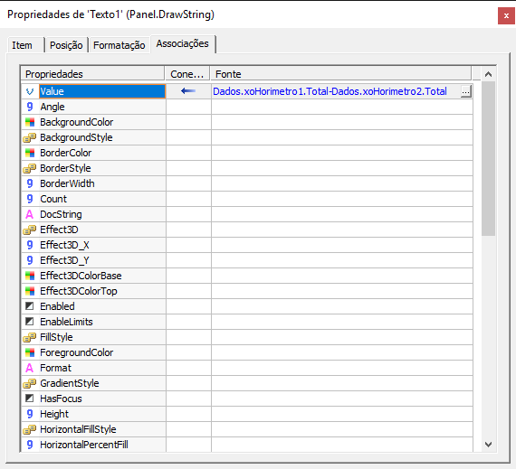

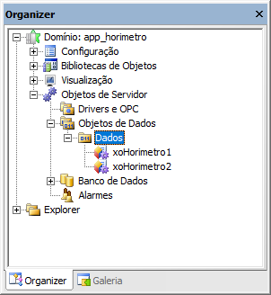

Para conseguir fazer a diferença entre dois horímetros utilizando a biblioteca disponível no KB, será necessário:
  • instanciar dois XObjects xoHorimetro;
  • pegar suas propriedades Total e associar à propriedade Value de um display diminuindo um pelo outro.
  • resultado:

Fiz o que você me orientou funcionou perfeitamente.
Muito obrigado.
Luiz, boa tarde
Lhe enviei um e-mail com o print de como ficou a minha tela.
