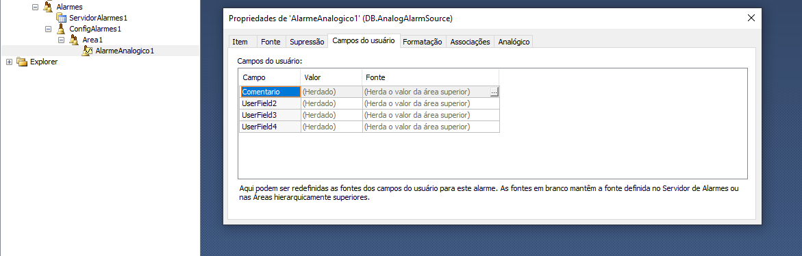

Olá, para que seja apresentado um valor no campo Comentario é necessário atribuir um valor ou link nesse campo no objeto criado, veja na imagem a seguir:
Se vc está falando edição pois o alarme irá ser atuado sem um valor inicial (NULL, inclusive aconselho deixa um espaço em branco), vc pode usar GetFocusedEvent() do E3Alarm em tela para capturar a fonte de alarme e editar o valor a ser apresentado no campo, esse valor será apresentado nas próximas alterações de estado em tela e nas próximas gravações em banco de dados.
Esse valor será valido apenas enquanto a aplicação estiver sendo executada!
