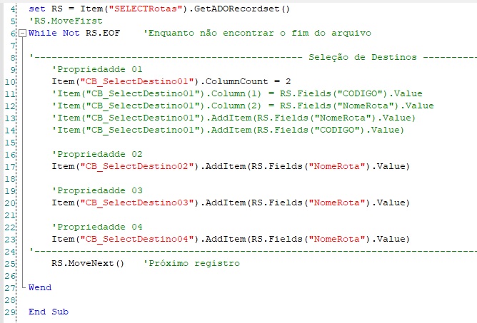

Olá
Tenho Script que faz consulta com o banco de dados e retorna os dados de uma das colunas (NomeRota) em um combobox, porém eu precisaria que me retornasse duas colunas (Codigo e o NomeRota).
Olá
