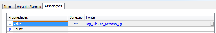

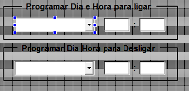

Como faço para que o ComboBox me retorne o valor salvo e fixe o valor escolhido após mudança de tela.
Fiz as seguintes tentativas porem ele só retorna o valor 0 ou 255.
Crie duas tags internas no meu XObject.
Associe o valor do tag a minha propriedade.

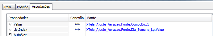

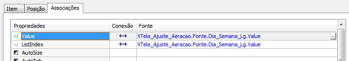

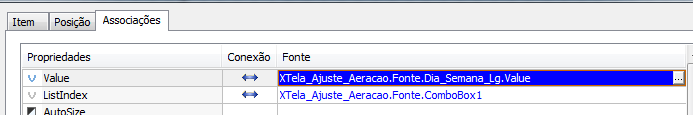

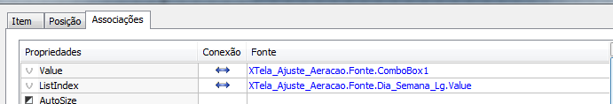

Associei meu ComboBox ao propriedade do meu XObject dessa três formas.

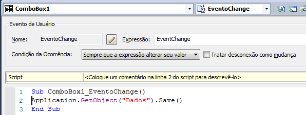

E montei os seguinte Script para salvar o valor na minha pasta de dados.
Eu preciso que o valor seja retornado para o ComboBox, para quando o operador abrir a tela novamente saiba qual o valor foi escolhido.

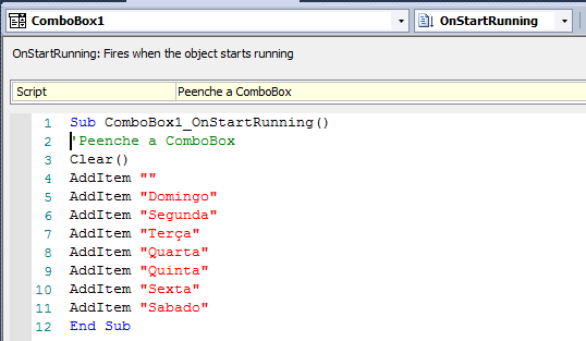

O ComboBox sempre retorna em Branco.
