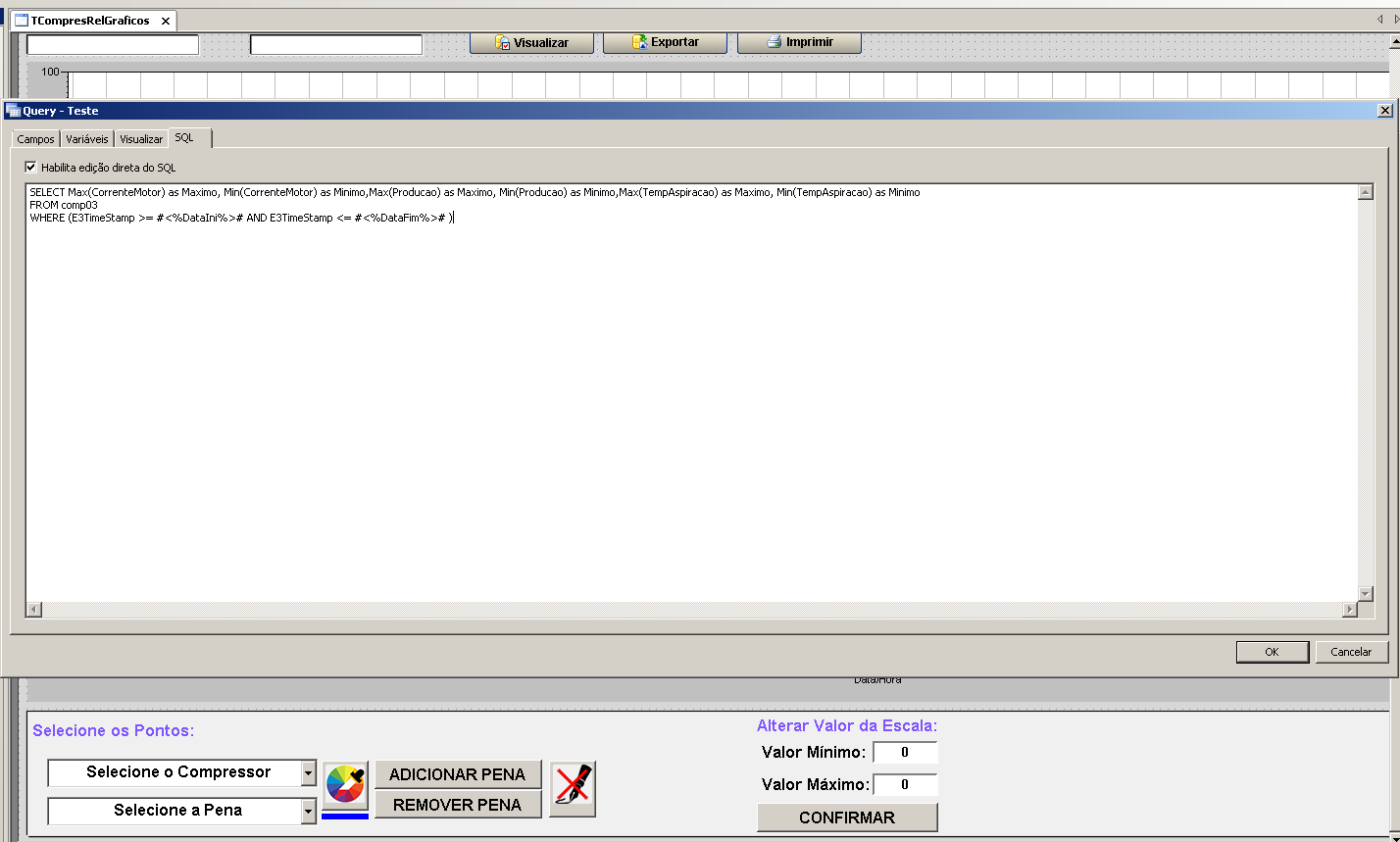

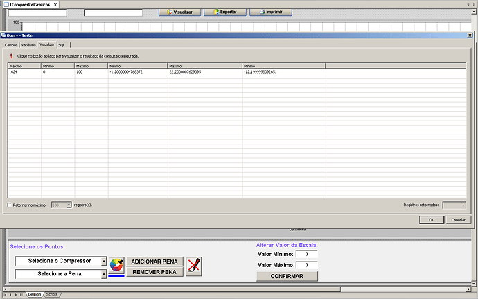

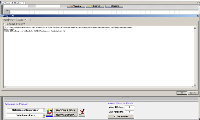

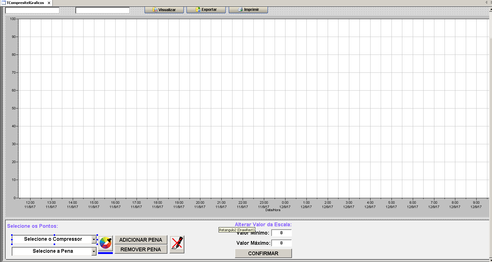

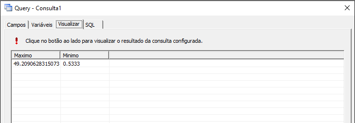

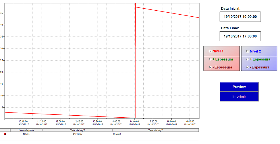

Olá, estou mexendo em uma aplicação no E3 e necessito buscas os valores máximos e mínimos das coluna em uma tabela no banco de dados, e jogar o valor máximo na propriedade VerScaleBegin e o minimo na VerScaleEnd de um E3Chart grafico.
Ex:

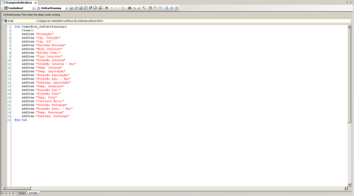

O compressor 01 tem as penas
- Produção;
- Corrente;
- Temperatura.
Precisos que na hora que o operário selecionar uma pena “Corrente” o E3Chart busque os valores máximos e mínimos no banco de dados da pena secionada e mude a escala do gráfico automaticamente.
Grato desde já.
