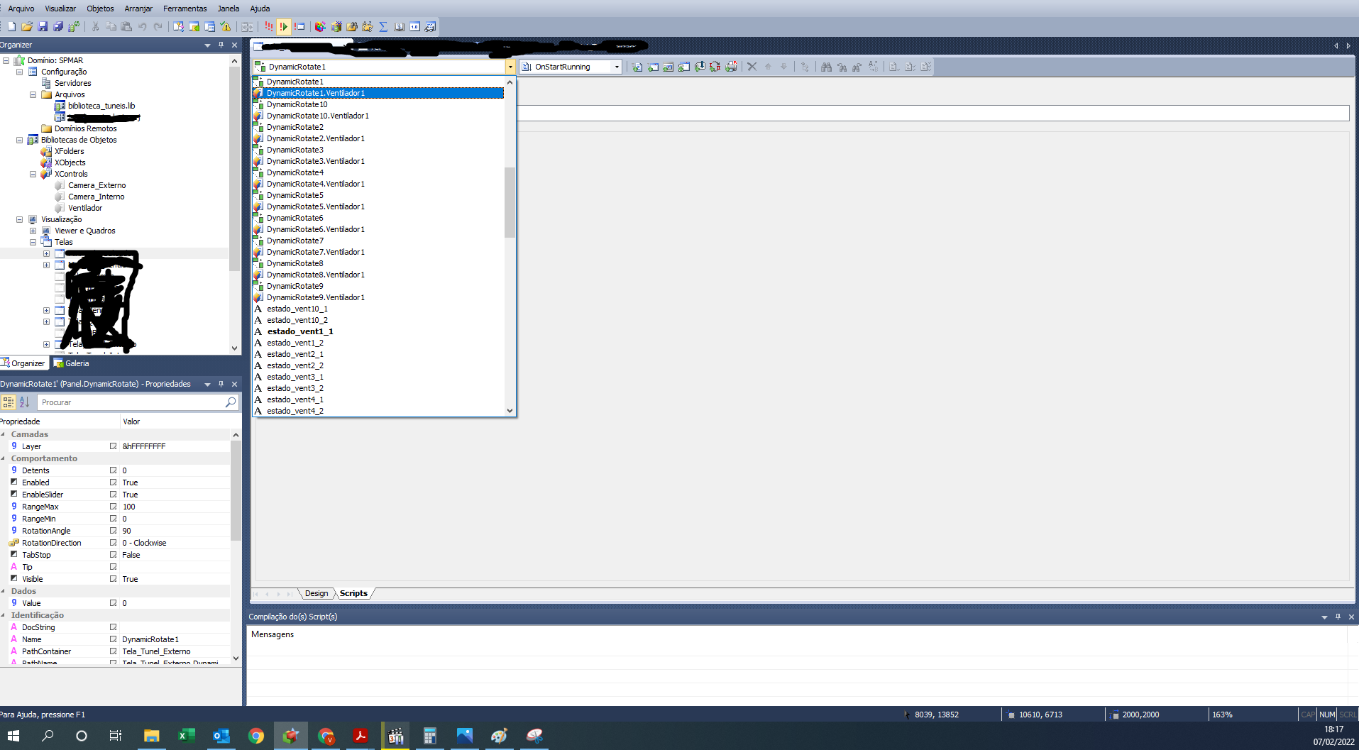

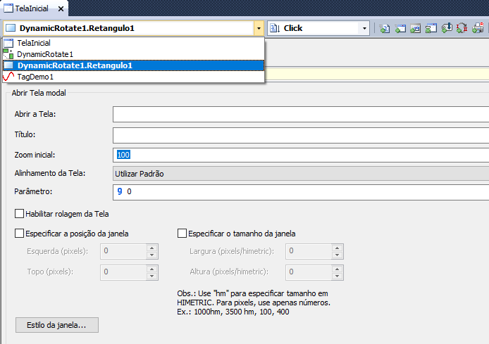

Você tem que selecionar o objeto dentro da Rotação, conforme ilustração abaixo.

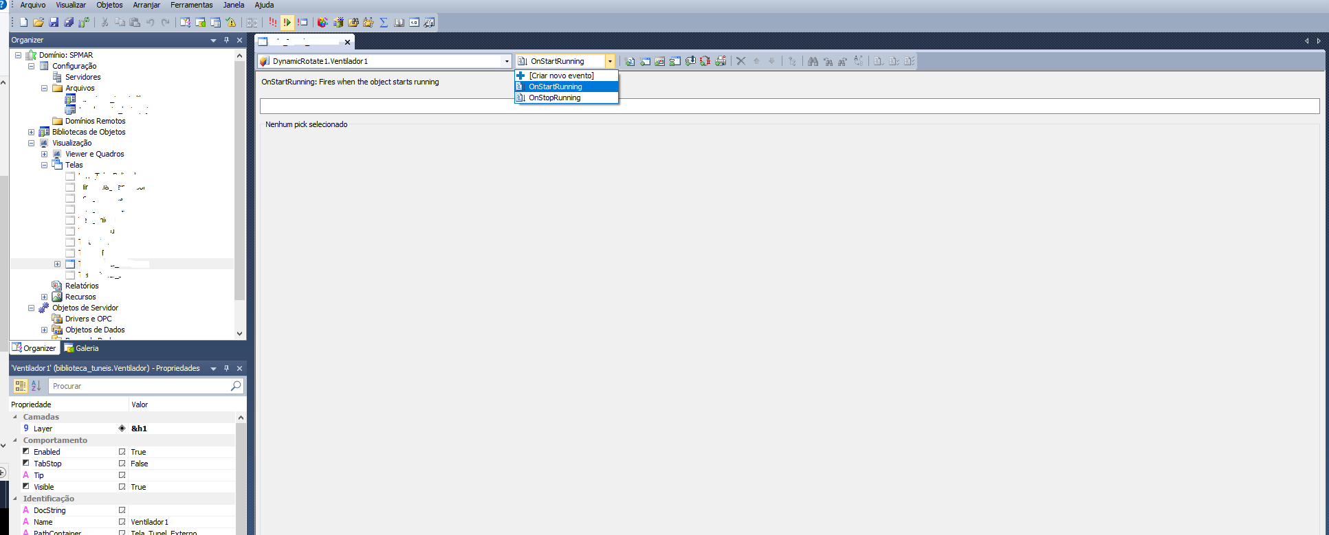

Olá Paulo! Aqui não aparece essa opção. Será por ser um objeto xcontrols que criei ?
No ComboBox ao lado não aparece o evento Click?
Não , apenas aparece onstart ou onstop.
Entendi, Ventilador1 é um XControl. Então você tem que criar o script na definição da biblioteca.
Entendi, eu olhei aqui uma camera Xcontrol que tinha criado e percebi que ela apresenta o mesmo comportamento. Então todo Xcontrol tenho que criar o script na biblioteca . Obrigado!
