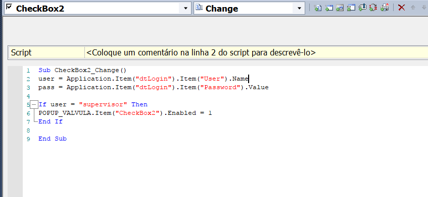

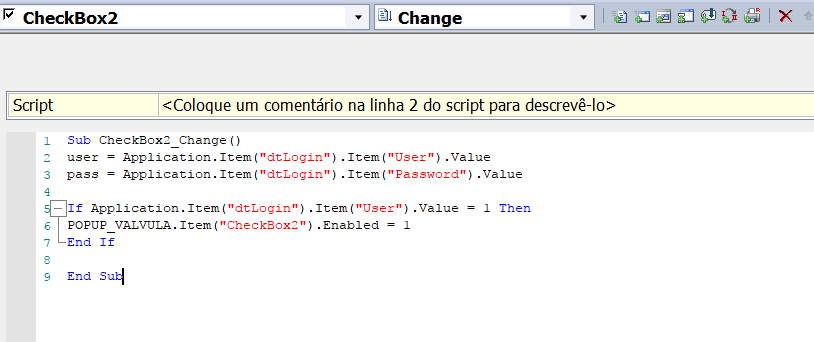

Tenho uma CheckBox2 e quero deixar ela desabilitada pro Operador1 e Operador2 e habilitada pro Administrador ou Supervisor quando faço o Login.
Tentei fazer por script, tentei de varias formas mas não consegui

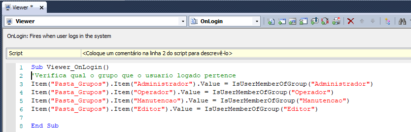

Crie grupos de usuários no E3, exemplo (operadores, administradores, supervisores…)
No evento OnLogin do Viewer colete o nome do grupo que pertence o usuário que realizou o login, através do método “IsUserMemberOfGroup(GroupName)”. Para isso crie tags digitais internas para cada grupo criado no E3. Use o método IsUserMenberOfGroup para comparar se o usuário pertence ao grupo. Caso o usuário pertença ao grupo a tag recebera um valor “true”. Use essa tag na propriedade “Visible” do botão.
Use o evento OnLogout para forçar o valor dessas tags internas para “false”.

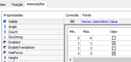

no objeto você pode fazer a associação por tabela e controlar a visibilidade para cada grupo:
