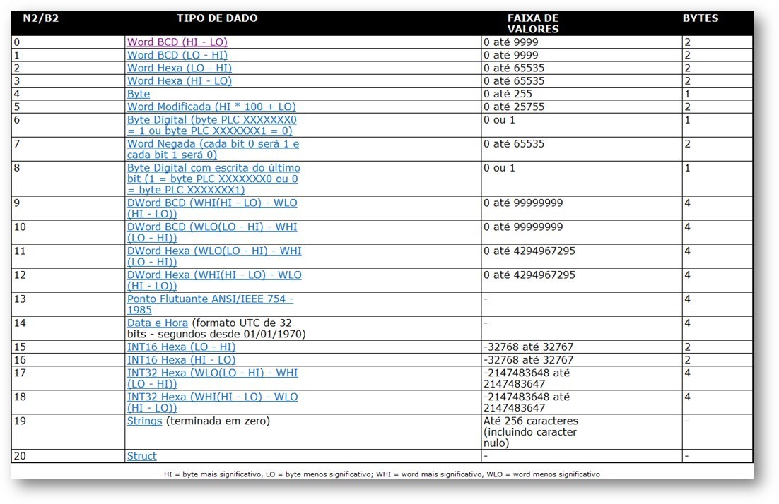

Qual é a configuração utilizada dos parâmetros N’s?

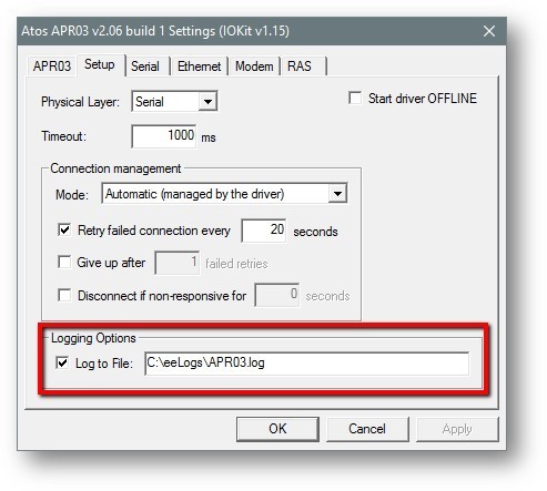

Habilite o log do driver, reproduza o erro/problema e me envie para analise (gabriel@elipse.com.br).
Para endereçar utilizando o driver APR03, temos os seguintes parâmetros:
