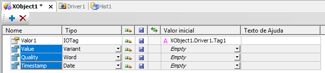

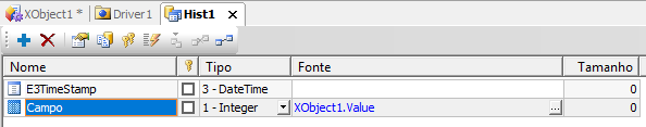

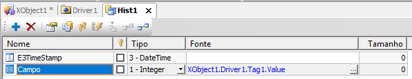

Eu tenho um tabela(DB.Hist) que tem uma série de campos;
Cada campo está associado(fonte) a uma propriedade(Panel.XMethod) do XObject;
Quando é gravado um novo registo os campos de quality está sempre em 192;
Porque, salvo engano, a tabela salva o quality dos campos de acordo com o quality da fonte;
Seguindo essa lógica, o que eu preciso é uma forma de definir o quality da minha propriedade, pois assim eu teria no banco de dados a real qualidade da minha propriedade e não sempre 192.

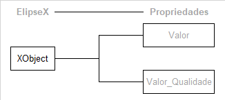

A parte de definir o quality da minha propriedade eu pensei em usar o quality da minha TAG do driver.
Ou seja, hoje eu tenho uma TAG que envia(associação reversa) o seu valor para uma propriedade e teria também uma associação no Quality da TAG que enviaria para o quality da propriedade.
Existe alguma maneira de fazer isso?
