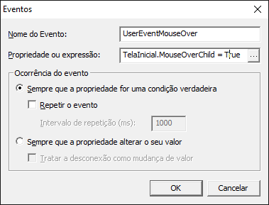

Como sugestão, pode-se fazer da seguinte forma:
  • Criar um evento do usuário com a propriedade MouseOverChild da tela (ou de um objeto de tela);
  • Inserir o seguinte script:
    Sub TelaInicial_UserEventMouseOver()
    If Application.GetMouseX() <= 1440 then
    MsgBox “Monitor 1”
    ElseIf Application.GetMouseX() > 1440 then
    MsgBox “Monitor 2”
    Else
    MsgBox “Indeterminado”
    End If
    End Sub
Desta forma, ao passar o Mouse sobre a tela, dependendo da posição do mesmo, irá indicar em qual monitor está.
Obs.: Se achar melhor, utilizar o evento click ou outro.
Sds.
