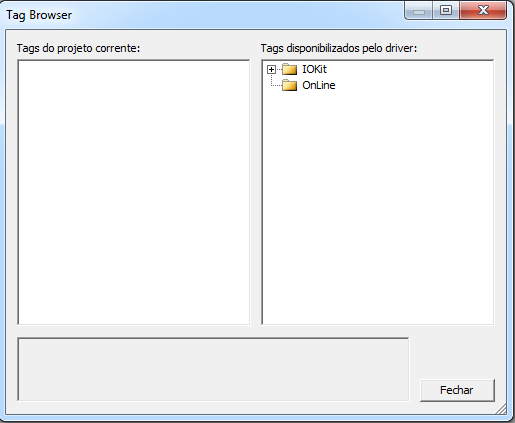

Meu emulador está e outra máquina, em um servidor. Mas eu digito o IP do servidor e na hora de relacionar as tags online só aparece a pasta online e nenhuma tag associada, como na imagem.
Gustavo,
Infelizmente não conheço a configuração que deve ser feita no RSLogix Emulate 500 para disponibilizar a conexão externa.
Procurei no Google uma maneira de conectar o Emulate 500 com HMI ou Scada e encontrei fóruns indicando utilizar emulador de porta serial.
Creio que a melhor opção é falar com o fabricante do software para descobrir essa configuração. Então, depois você poderia configurar corretamente o endereço no Elipse E3.
