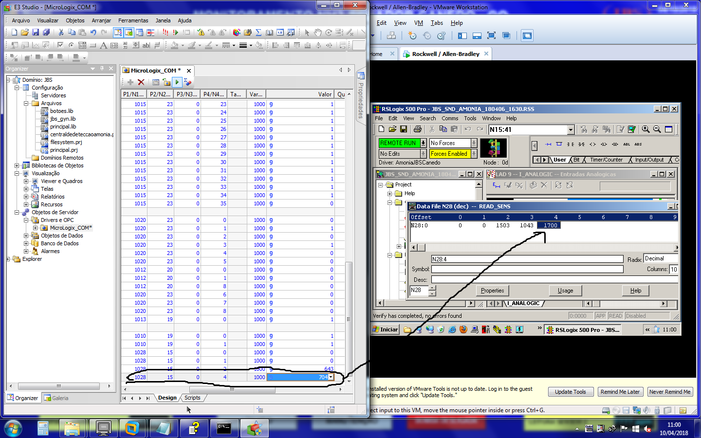

Bom dia, segue em anexo uma imagem da minhanha seguinte dúvida:
Estou tendo dificuldade com a comunicação com um PLC da Rockwell, mais precisamente o Micrologix 1100
conforme visto na foto, estou tentando fazer uma leitura de um valor inteiro porém, mesmo após a configuração da TAG de comunicação o valor lido está errado, porém por meio de testes consegui confirmar que realmente está comunicando com a devida TAG, porém o valor lido está errado.
Desde já agradeço a ajuda.
@Matheus, bom dia.
Este valor está em BCD? Caso não, tenta configurando o N2 como 7.
Sds.
Em caso de Configuração com N2=7, obtenho leitura de valores zerados.
@Matheus,
Ok. Mantendo o N2 = 7, configura o N3 como 4 e o N4 como 0, por favor.
Muito obrigado deu certo aqui (y)
Por nada! Obrigado pelo feedback! :v:
