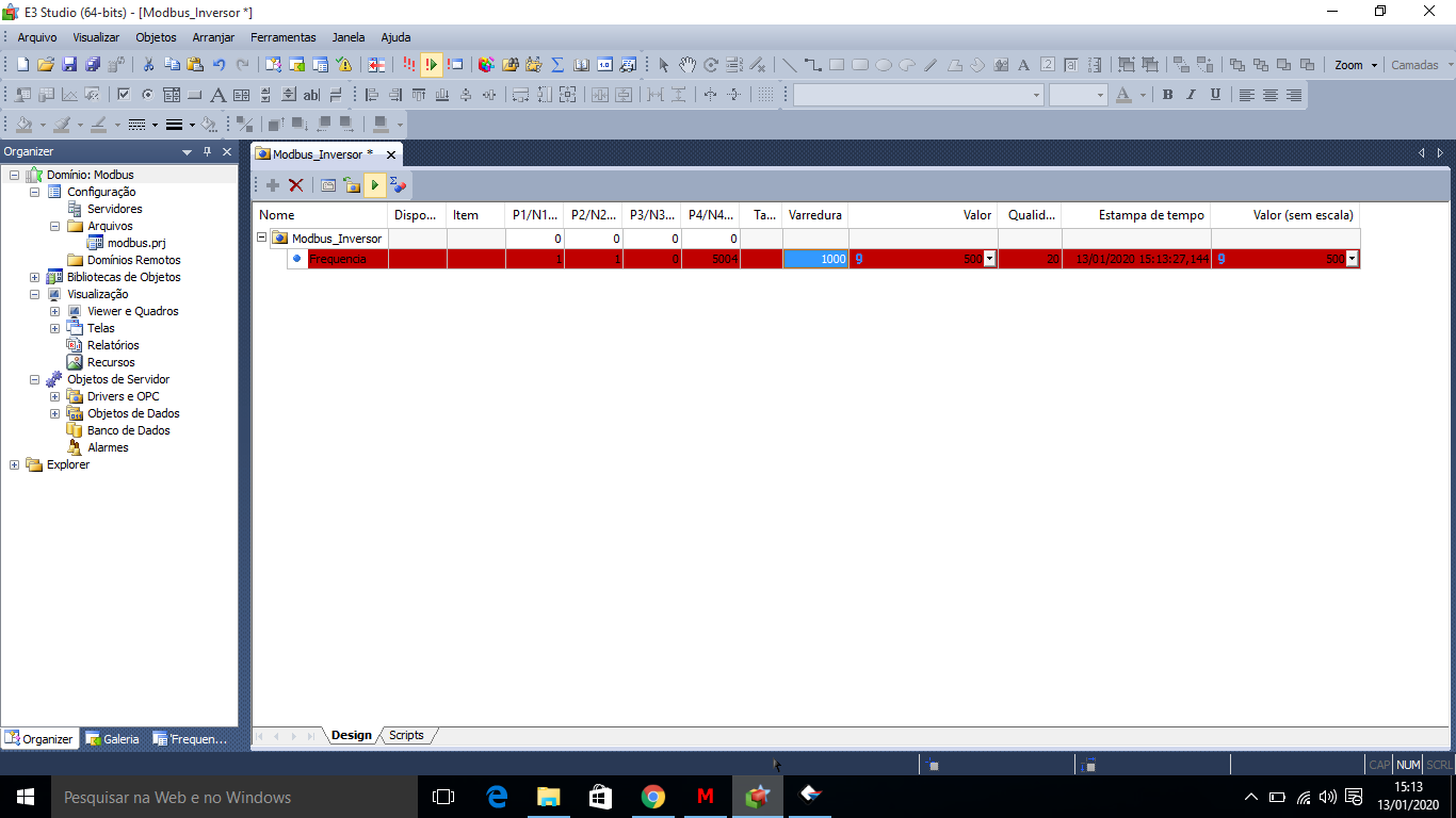

A comunicação está sendo feita agora, só que fica dessa forma como está na foto, eu carrego um valor na aba “valor” e ele envia de boa, digo isso por que estou vendo, no caso estou invertendo o sentido de rotação, e dá pra ver no inversor através dos leds.
Estou conseguindo andar, mais bem devagar.
Comunicação agora com qualidade ruim.
O que posso fazer para melhorar?

Não estava sendo lida, fiz o procedimento, e deu uma melhorada.
Agora queria melhorar a qualidade de conexão.
Pode me ajudar?

A comunicação passou a funcionar após:
- Configurar a operação 8 criada com Read: 1 Write:5;
- Configurar o Fixed ID do Gateway com o endereço 1;
- Aumentar o Timeout do driver para 2 segundos.
Ótimo, funcionou legal. Obrigado Henry
