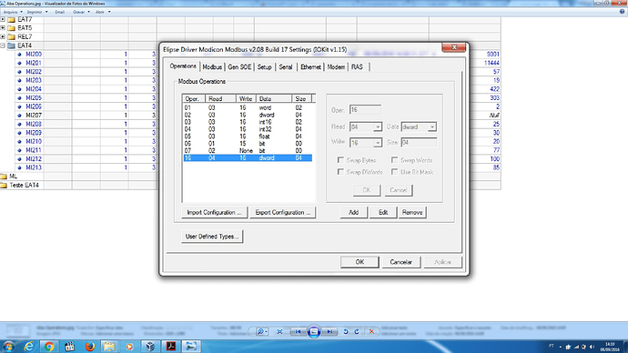

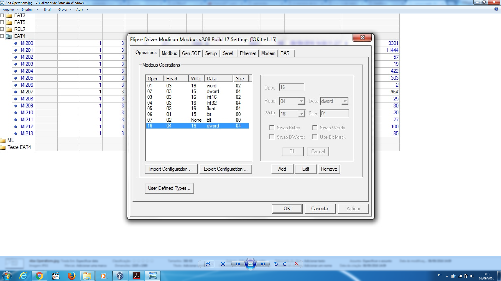

Tenho uma comunicação modbus entre o Elipse E3 (driver de comunicação Elipse Driver Modcon Modbus v2.08 Build 17 Settings) e um PLC Unitronics Vision 120. Estou fazendo a leitura de todos os dados da programação, porém não estou conseguindo escrever nas posições de memória que preciso.
Exemplo: Leio os set points parametrizados em um reservatório de água (mínimo 85% e máximo 100%), utilizando a operação 03 (Read Multiple Registers).
Seguindo instruções de manual, estou tentando modificar estes valores utilizando a operação 16 (Write Multiple Registers), porém quando coloco o 16 em “P2/N2”, ao invés de aparecer 85% e 100%, aparece 5631069 e 6553685, respectivamente.
Podem me auxiliar?
