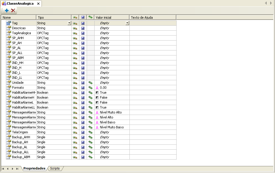

Estou com dúvidas se a forma que estou utilizando para criar associações entre meus tags OPC e o meu sistema pode estar de certa forma sobrecarregando o servidor OPC.

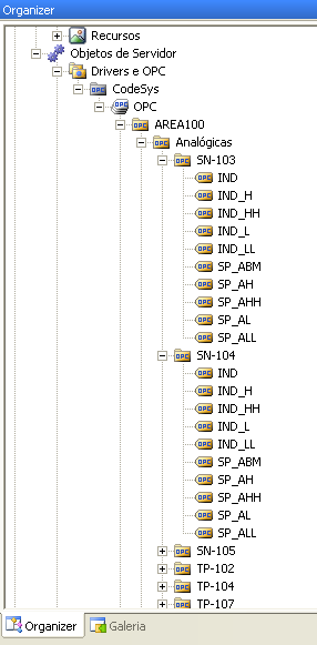

Estrutura OPC:

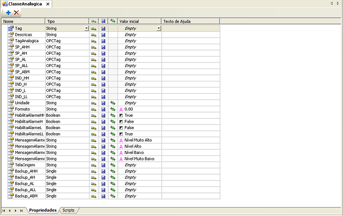

Para cada tipo de equipamento, foi criado um xObject que faz associação aos tags OPC’s, com Propriedades do tipo OPCTag, da seguinte forma:

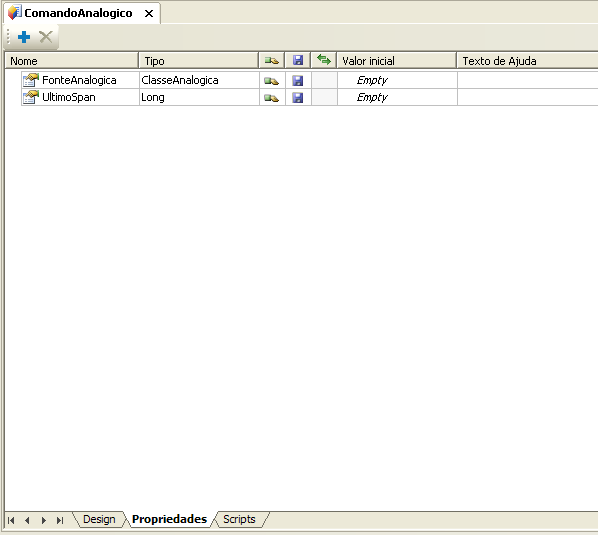

Nos xControl por sua vez, estão sendo criadas propriedades de associação de fonte com os xObjects:

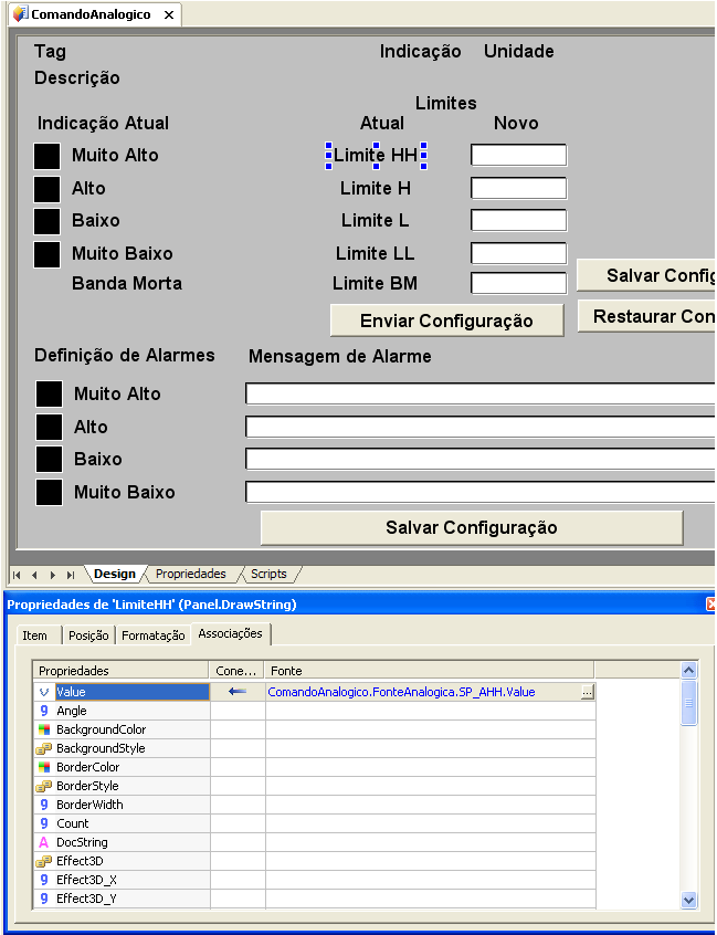

E a chamada dos valores é feita seguindo o exemplo a seguir:
Esta forma de associação pode causar o declínio da performance da comunicação OPC? Qual a forma mais adequada de fazer essa comunicação sem degradar a performance?

Nivaldo,
A princípio, não há problema na forma como você estruturou a aplicação. As associações estão corretas.
Como exatamente as escritas estão sendo realizadas? Existe algum script periódico? Existe algum script envolvendo a comunicação? Como estão configurados o scan e o tipo de escrita dos Tags?

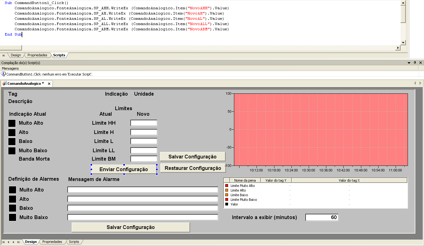

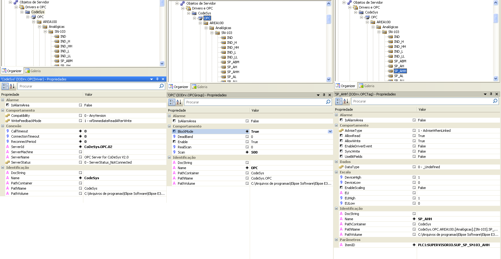

As escritas estão sendo realizadas via script, através da invocação do método WriteEx. Veja um exemplo:

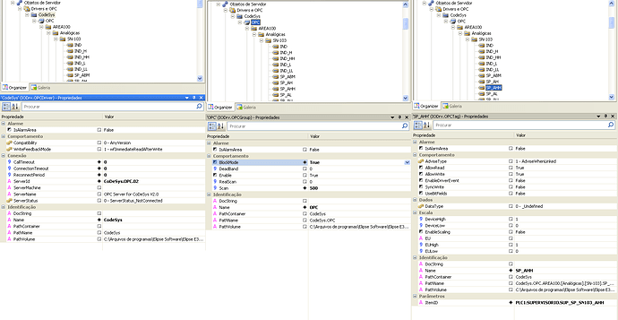

Abaixo os detalhes de configuração do driver e dos tags que têm escrita habilitada:
Sobre o KB, eu tentei seguir os passos que estão nele, mas a comunicação fica bem mais lenta em relação ao que ocorre no Scada atualmente.
Quantos Tags de Comunicação OPC tem no total??
Recomendo deixar as propriedades CallTimeout, ConnectionTimeout e ReconnectPeriod com seus valores padrão (10000, 1000 e 3000 respectivamente). Veja mais detalhes sobre o comportamento delas no Manual de Scripts.
