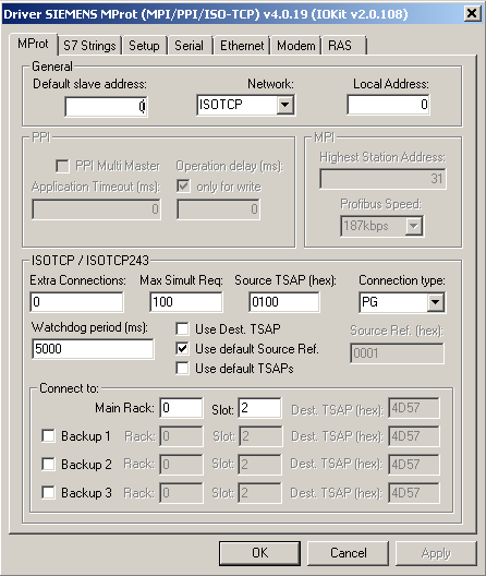

Boa tarde, tenho uma CPU S7-1500 e estou tentando comunicar com elipse mas estou com problemas para conseguir comunicar com o driver.
No clp habilitei o putget e tirei as proteções para nao atrapalhar na comunicação.
Segue abaixo minhas configurações.
Comunicação S7-1500 com Elipse E3
Sim, com esse artigo confirmei mas meus dados estao nessa configuração. Mas mesmo assim ainda noa consegui comunicar.

Mude o SLOT de 2 para 1.
Para S7 1200 e S7 1500, o SLOT é 1.
Para S7 300 e S7400 o SLOT é 2.
