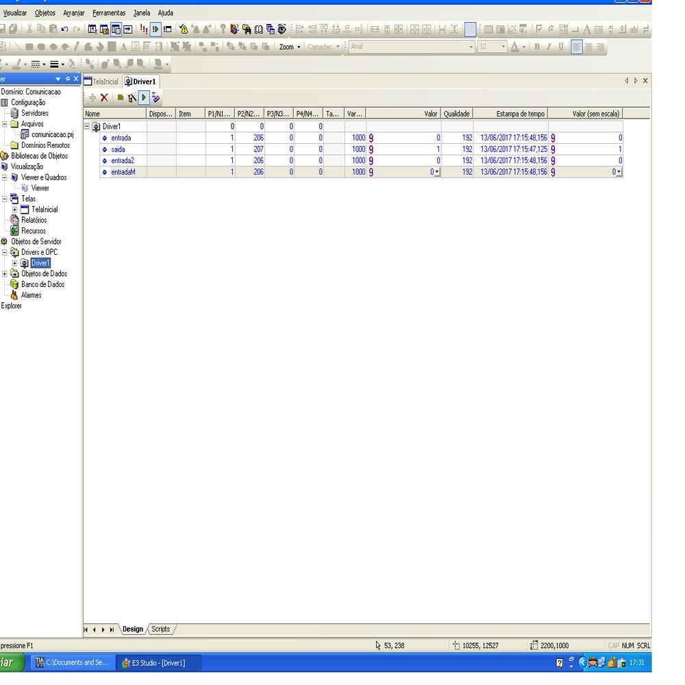

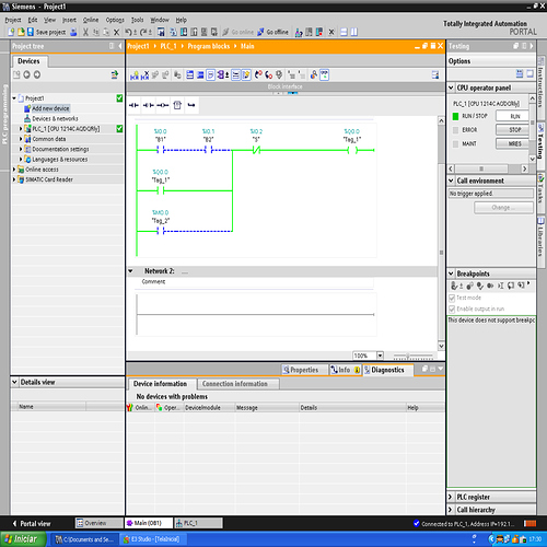

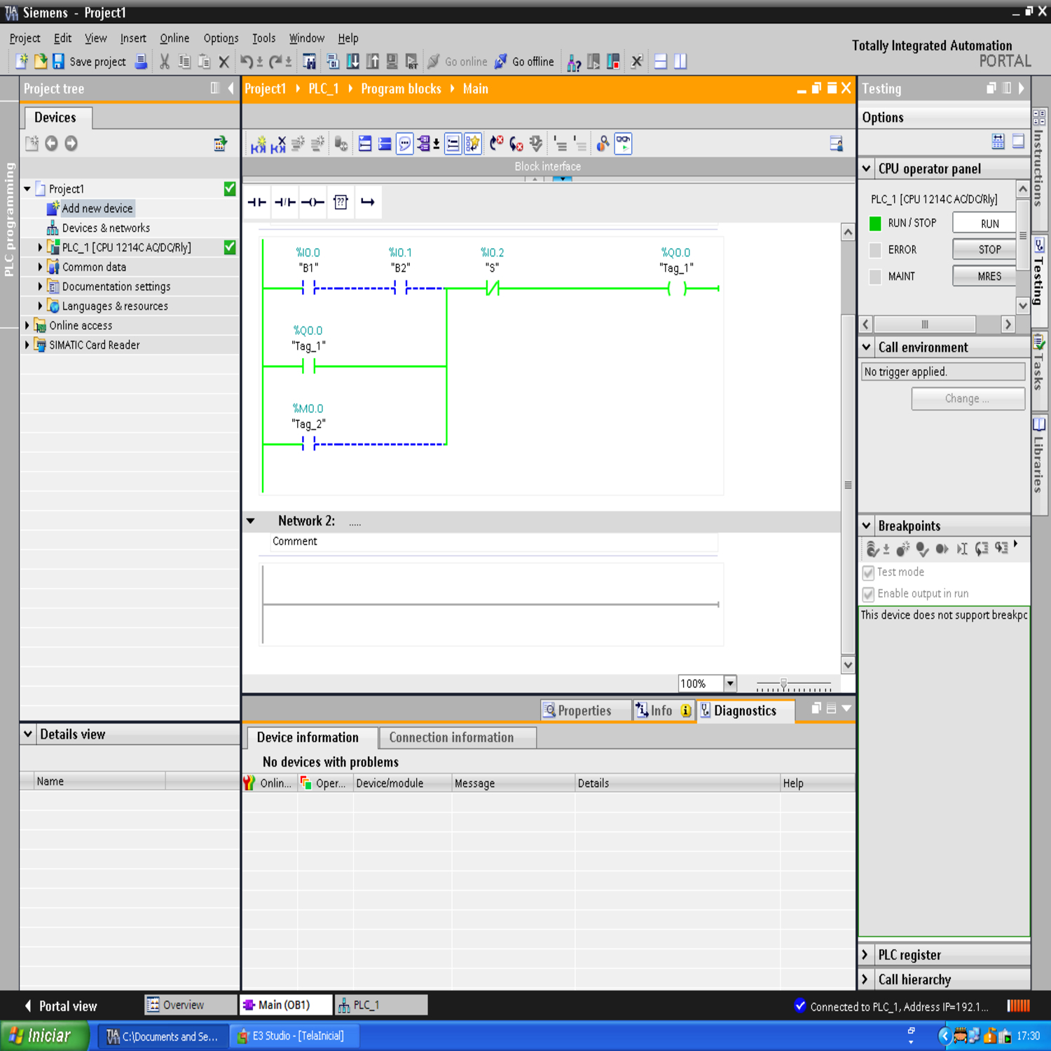

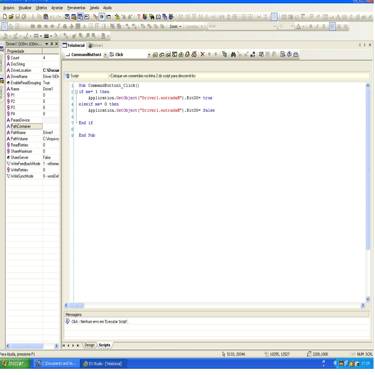

Olá, preciso estabelecer comunicação entre um botão de comando (CommandButton) do elipse a uma entrada de um CLP, para que este por meio de uma função lógica AND com 2 botões físicos acionem uma saída, o problema é que não sei qual nome dar ao tag da entrada no Tia PORTAL ou o que está errado, pois a comunicação não está sendo bem sucedida. Seguem imagens:
Conectar botão do Elipse com CLP S71200
@Lara, bom dia.
A comunicação parece OK.

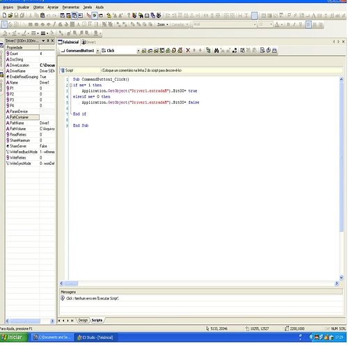

O problema acredito estar no script.
Tenta com uma dessas duas formas:

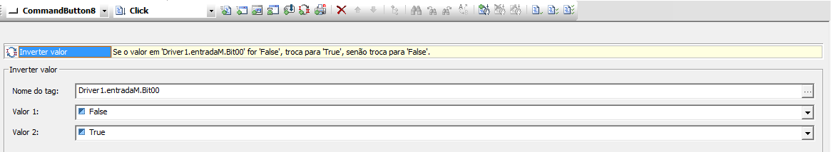

- Com um CommandButton:
Utilizar o Pick “Inverter Valor”.

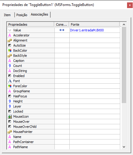

- Com um ToggleButton:
Utilizar associação.
Obs.: Não esquecer de habilitar a propriedade UseBitFields da Tag entradaM para poder trabalhar com os Bits.
Boa tarde, nenhuma das alternativas funcionou. O meu objetivo inicial era mudar o valor do bit da entradaM usando o supervisório, mas depois de conversa com meu professor ele me disse que isso não é possível, eu necessitaria forçar a entrada do plc via supervisório.
