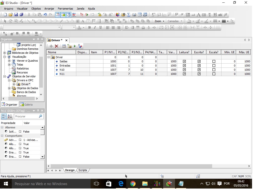

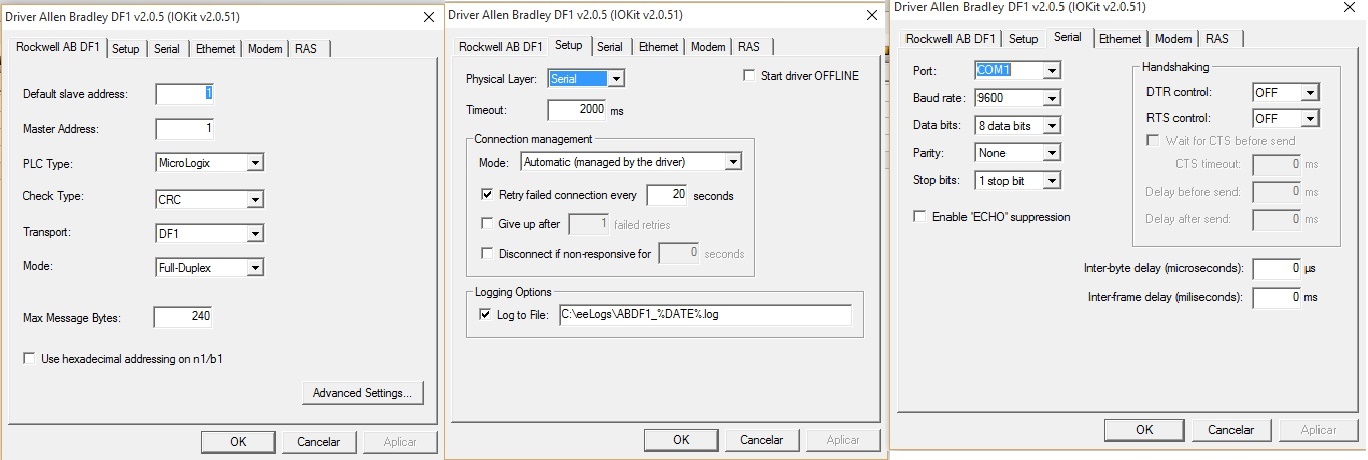

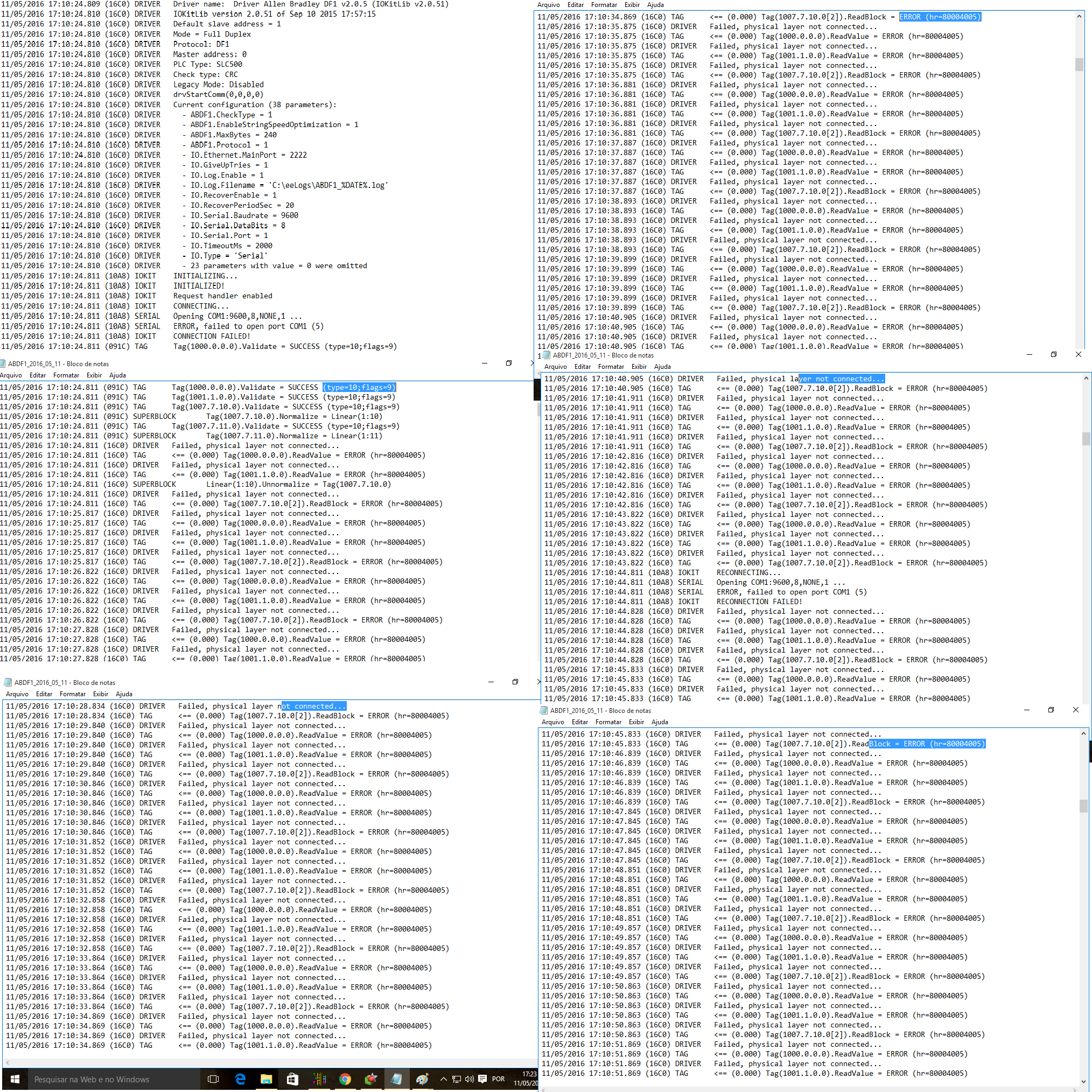

Não estou conseguindo estabelecer comunicação entre o Elipse E3 e o CLP Micrologix 1200. Não sei se o problema e a configuração do do driver ou das N’s das tags de comunicação.Abaixo segue as telas de configuração que utilizei , o log e os parâmetros N’s

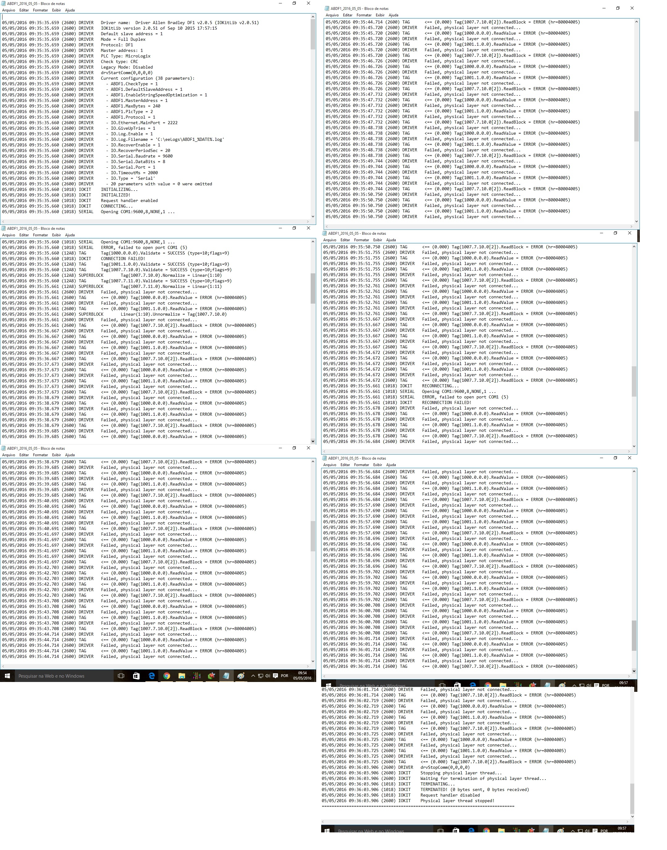

Segundo os logs o problema está na conexão física
ERROR, failed to open Port COM1…
CONNECTION FAILED!
Sugiro que verifique as configurações da comunicação física do CLP, as condições do cabo e as configurações da porta no Gerenciamento de Dispositivos.

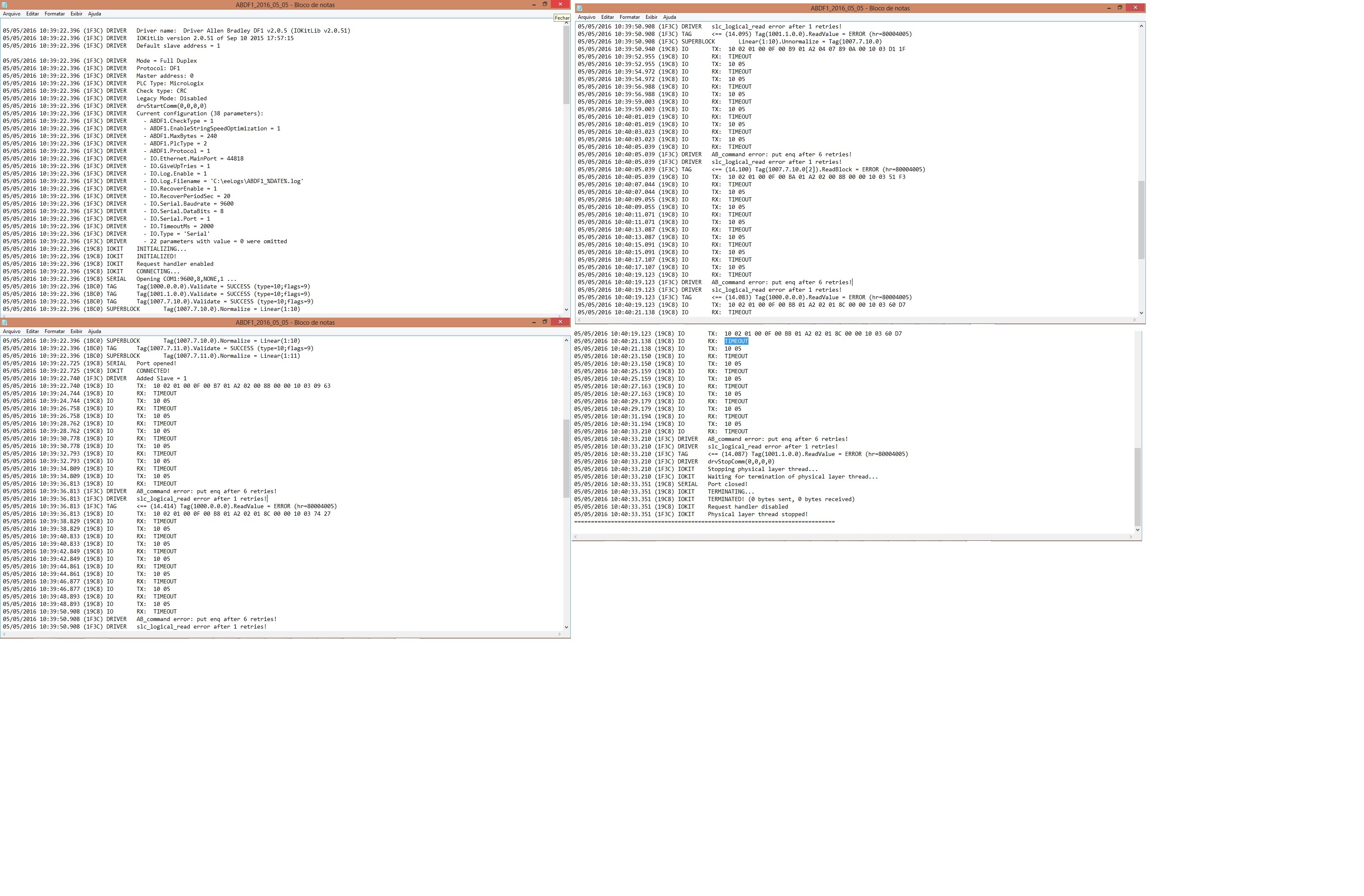

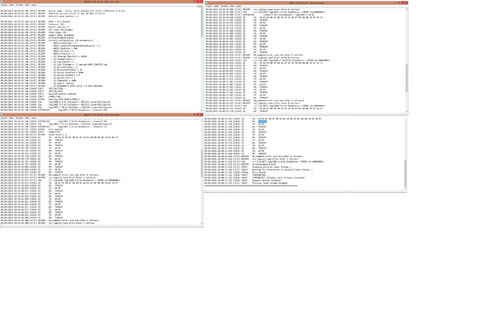

Então não sei se é valido mas o cabo não acredito que seja, pois o RSLogix, RSlinx estão comunicando. A mesma aplicação do E3 também está comunicando com outro Micrologix só que o 1000. Troquei de PC para verificar se o problema é com a COM1 e o resultado do Log foi esse abaixo, o “ERROR, failed to open Port COM1” sumiu apareceu outro erro:

Tenta mudar o PLC Type para SLC500 e vê se funciona. Por favor, gerar logs.

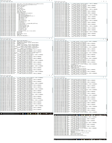

Então segue os logs mas não deu certo, continua com o erro
