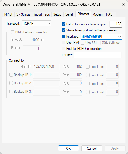

Configuração no Driver Elipse MProt
O segredo para evitar que o Elipse “sequestre” a porta de rede está na configuração do driver.
  • Abra as configurações do Driver MProt no E3.
  • Vá na aba Ethernet (ou Setup).
  • Procure a opção “Share listen port with other processes” (Compartilhar porta de escuta). Marque esta opção. Isso permite que o driver divida o acesso à porta 102 com o TIA Portal.
  • No campo Interface, em vez de deixar “All Interfaces”, tente selecionar o IP fixo da sua placa de rede.
Quando habilito a Opção “Liten for connections on port” para habilitar a opção “Share listen port with other processes” desabilita o campo para inserir o IP do PLC, aguem sabe informa se este seria um caminho e como configurar o Mprot com estas opções?
Boa noite Daniel,
Porque você está usando os recursos “Listen Connections”, "Share Listen Port’ e “Interface”?
Porque você não desmarca tudo e define o número IP do seu CLP em “Connect to”?
Veja esse exemplo de uso de Driver MPROT: https://www.taginfo.com.br/kb/Automacao_Elipse/comunicando-elipse-e3-com-clps-siemens-via-mprot
Esse exemplo é bem desatualizado, mas quero que veja que são raros os casos que usa-se “Listen Connections”, "Share Listen Port’ e “Interface”.

Consegui solucionar. As configurações de porta e interface foram apenas uma tentativas.
Eu usei um projeto de referencia Elipse e Siemens (S7-300) que possuía um driver instanciado para cada objeto (motores, válvulas, etc). A solução foi remover esses múltiplos drivers e centralizar toda a comunicação em um único driver MProt , o que estabilizou a conexão não tem mais erros conexão e é possível ficar online no plc sem precisar tirar o elipse da rede.
