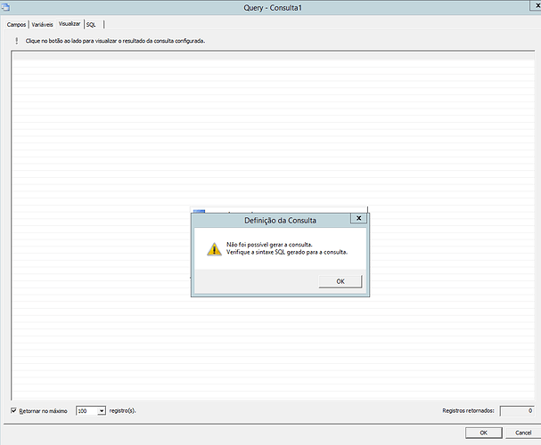

A sintaxe esta certa, a questão e que fiz uma expansão na empresa com novos equipamentos, e preciso colocar um histórico de corrente para analisar no prazo de 1 mês. Quando seleciono apenas os equipamentos antigos da certo e clico em visualizar está normal. Mas quando adiciono apenas 1 equipamento novo gera a seguinte janela com o erro:
  • Não foi possível gerar a consulta. Verifique a sintaxe SQL gerado para a consulta.

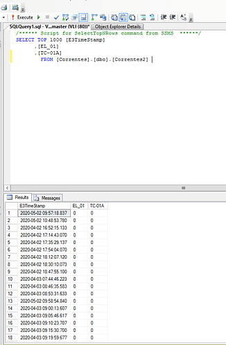

Estou enviando as imagens conforme os comentários anteriores.
No banco de dados foram criados os dados, coloquei apenas 1 campo para nao ficar muito grande a consulta/
Aqui consigo fazer uma visualizacao dos equipamentos da parte antiga.

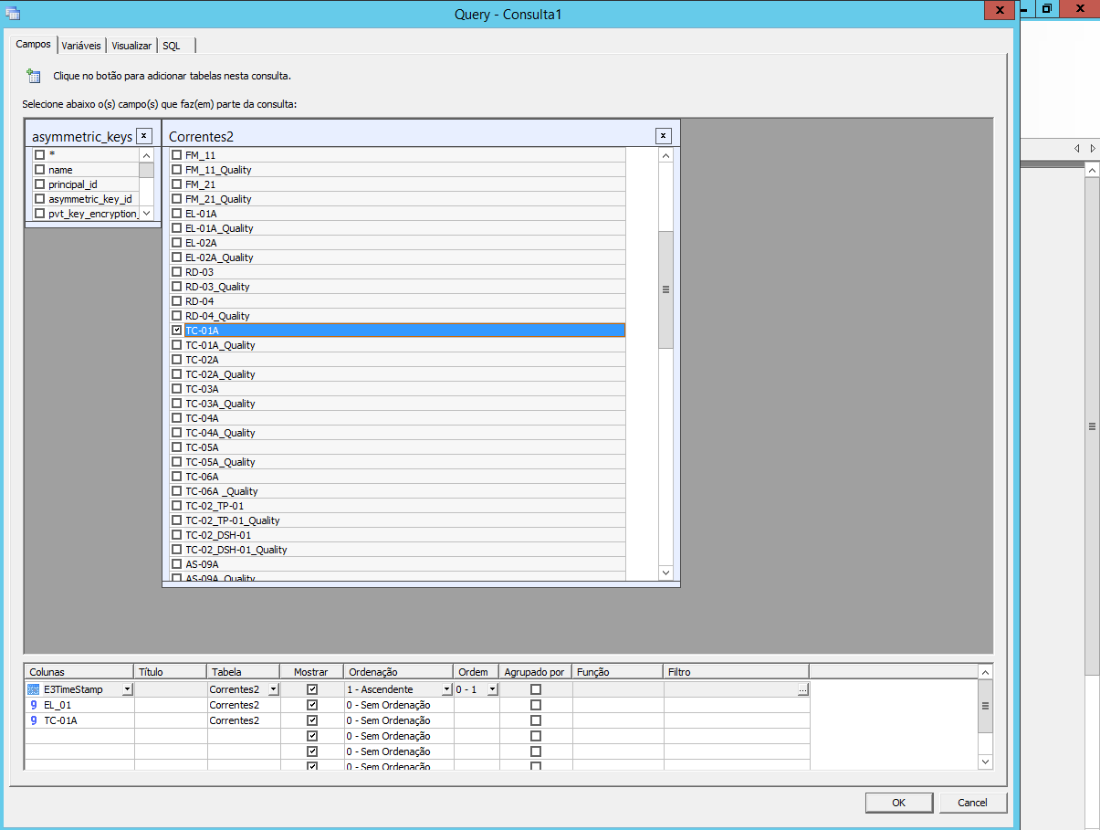

Mostrando que na configuracao de consulta consigo ver e selecionar os novos campos criado no banco de dados.
Parte%203|605x500 ![Parte%204|607x500](upload://fRgmRwvd8rzsL
BhR7XGpcyiFFVT.png)

Analisando melhor as suas imagens lembrei que já esbarrei no mesmo problema.
A causa e a solução são simples.
Causa:
Nomes de colunas e/ou tabelas com caracteres especiais no Sql Server precisam de um tratamento especial e o editor de consultas do E3 não faz este tratamento automaticamente.
Soluções:
1 - Altere o nome das suas colunas e/ou tabelas para evitar o uso de caracteres especiais (espaços, - (hífen), ? (interrogação), etc.
2 - Edite a sua consulta manualmente (na aba SQL, marque a opção Habilita edição direta do SQL) e coloque os nomes com caracteres especiais entre colchetes ([]).
Ex.:
Select Correntes.[TC-01A] from Correntes
