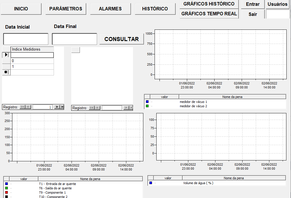

Boa tarde pessoal, preciso implementar uma consulta de gráficos por índice, de forma que, a cada vez que um gráfico For gerado (durante um tempo pré estabelecido) um índice deste gráfico é gerado para futuras consultas. Criei uma tag que enquanto está acionada grava o banco de dados. Agora preciso criar a consulta mas tenho dificuldade de criar este índice de consultas. Segue a imagem da tela dos gráficos e o e3browser por onde será feita as consultas. Quem puder me ajudar serei extremamente grato.
obs : tentei fazer seguindo o exemplo desta consulta por batelada https://kb.elipse.com.br/historico-por-batelada-no-e3/ porém ainda não consegui fazer com que o índice mude de valor a cada novo gráfico gravado
