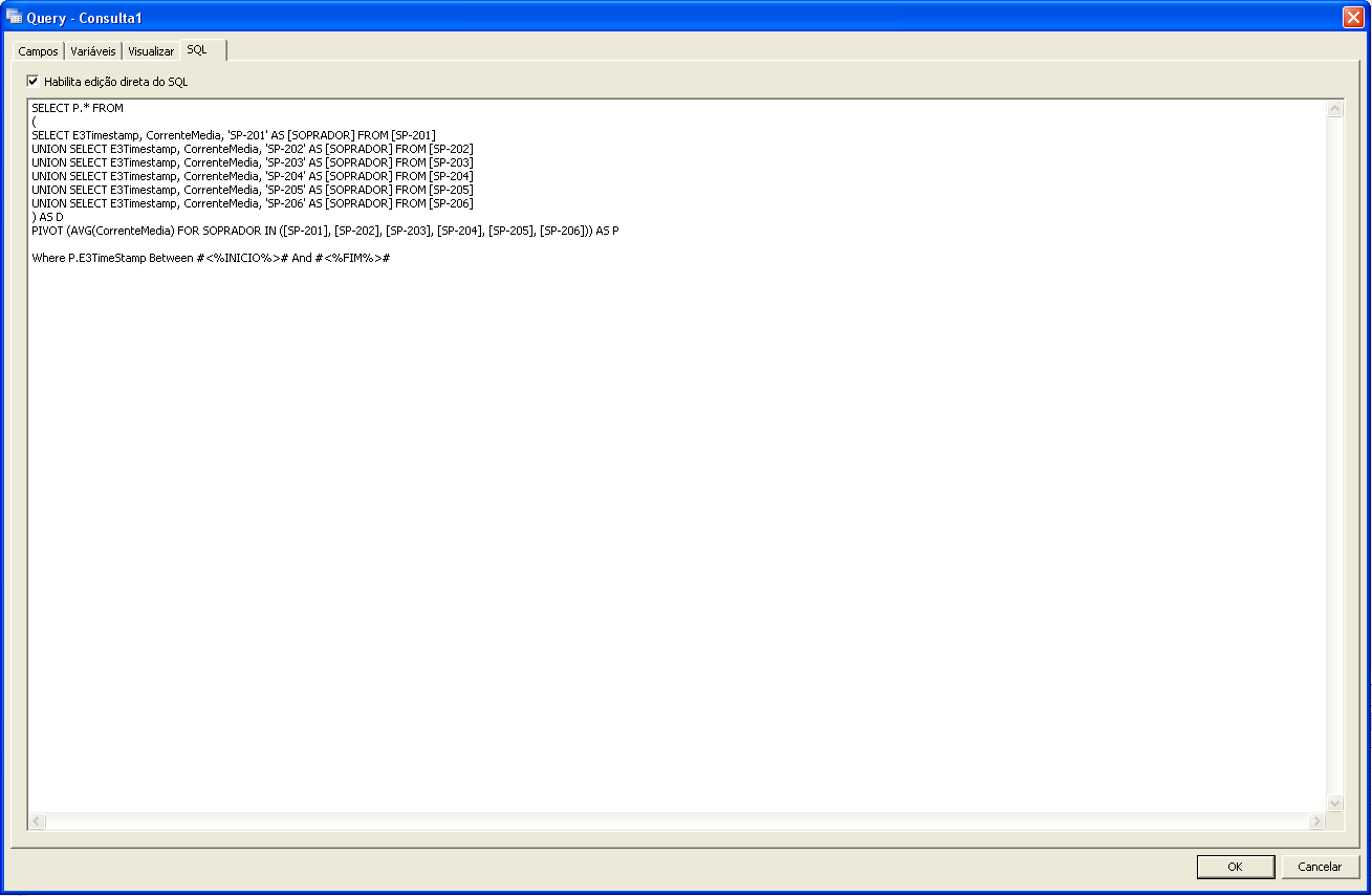

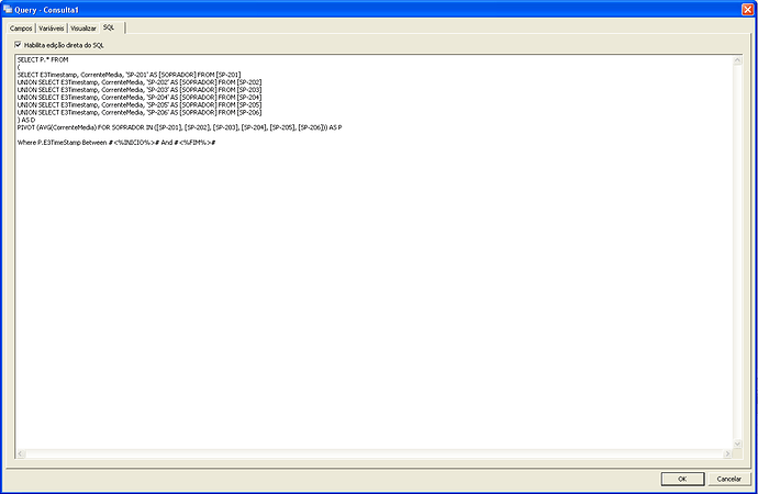

Olá @Matheus!
Como eu disse no post anterior, esse tipo de tarefa vai demandar um certo processamento do servidor SQL, entretanto há algumas formas de se fazer.
Como os seus dados estão vindo de vários históricos diferentes, provavelmente os dados não são registrados com o E3Timestamp idêntico, podendo haver diferenças nos milésimos de segundo ou até diferenças maiores.
Pensando nisso, podemos pensar em montar uma tabela com uma estrutura +/- assim:
E3timestamp | Descricao | Valor
26/04/2018 10:20 | Descricao1 | 10
26/04/2018 10:20 | Descricao2 | 12
26/04/2018 10:20 | Descricao3 | 13
E depois usar um operador PIVOT para transformar numa tabela assim:
E3timestamp | Descricao1 | Descricao2 | Descricao3
26/04/2018 10:20 | 10 | 12 | 13
Veja um exemplo de como escrever esta consulta:

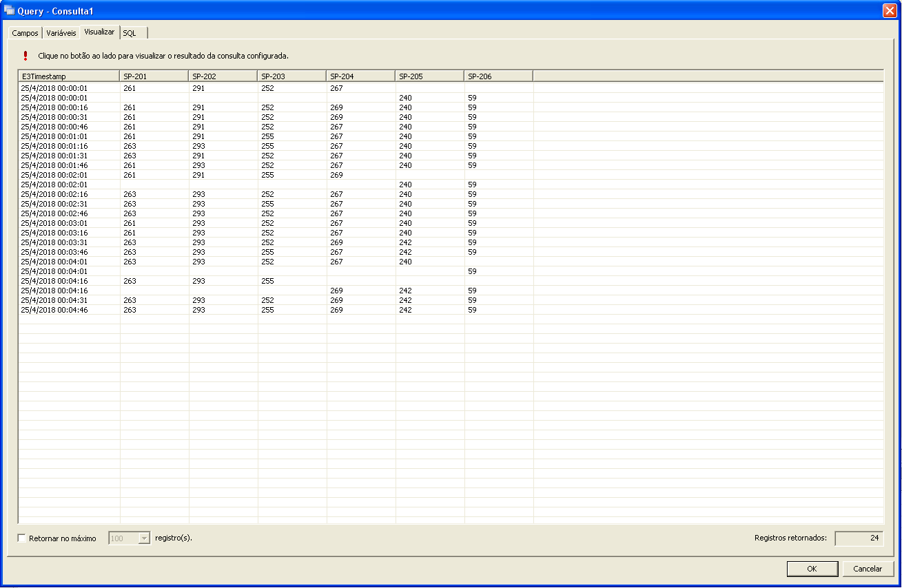

E o resultado desta consulta:
Note que tivemos algumas linhas com o E3Timestamp repetido e os dados aparentemente separados, isso acontece devido à haver diferenças nos milésimos de segundo registrados no banco.
Tente agora adaptar ao seu caso.
