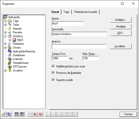

@kelvin, boa tarde.
O Histórico pode estar configurado para um número máximo de 100 registros (Máx. Regs.):
Verifica este parâmetro, por favor.

Boa tarde, Fernando.
Funcionou sim. Era aquele detalhe. Muito obrigado. Porém preciso fazer com que os registros possam ser excluídos. Eu não encontrei nenhuma função disponível para fazer isso no Scada. É possível criar com a função WriteRecord(), porém a exclusão ainda não consegui fazer. Você tem alguma informação?
Valeu a força!
