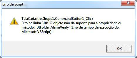

Estou tentando criar uma pasta de dados em RunTime, e na hora de mudar a propriedade AlarmVerify para True, ele dá erro.
Meu código:
set Dados = Application.GetObject(“Dados”)
set DtFolder = Dados.AddObject("DataFolder", True, Application.GetObject("Dados.DadosCadPonto.spNome").Value)
	'Está DANDO ERRO AQUI
	DtFolder.AlarmVerify = True
	'DtFolder.IsAlarmArea = True

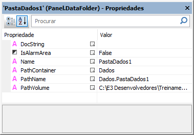

@wagner.dracha, bom dia.
O objeto DataFolder não tem a propriedade AlarmVerify:
Sds.
@Fernando, se tu habilitares o IsAlarmArea, ele aparece o AlarVerify.
Neste caso, habilita o IsAlarmArea antes do AlarmVerify.
A propriedade AlarmVerify só fica disponível após a propriedade IsAlarmArea estar em TRUE.

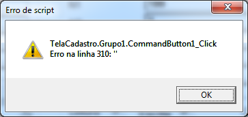

@Fernando e @leandrobpedro está dando este erro mesmo com a tua atualização:
set Dados = Application.GetObject("Dados")
With DtFolder
	.IsAlarmArea = True       '<= Linha310
	.AlarmVerify = True
	.Activate()
End With
