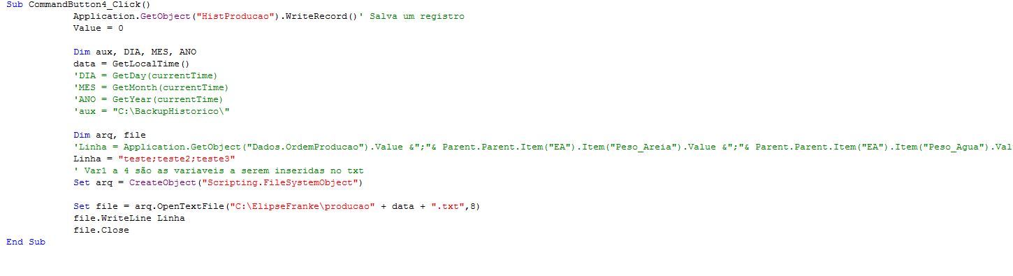

Então Gabriel,
Adicionei um botão para testar e fiz a logica para gerar este arquivo ao pressionar pegando a data atual, para gerar um arquivo por dia:

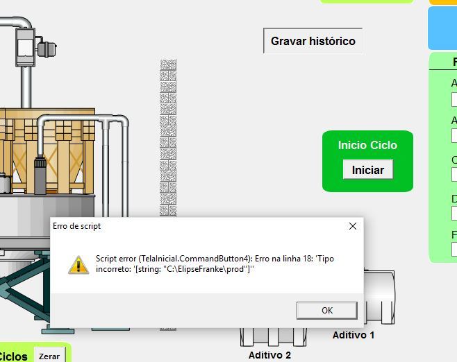

Mas apresenta este erro:
Eu fiz um teste tirando o campo da data no nome e criando o arquivo no local, que não existia, ai gravou, como faria para criar um arquivo por dia?
Vejo dois problemas:
  1. Concatenação da string
    Ao invez de usar o “+” deve-se utilizar o “&”, exemplo:
    “C:\Elipse\Producao_” & data & “.txt”.
  2. Formato da data
    Como é retornado o formato do GetLocalTime() em seu computador?
    Pois caso tenha “/”, o S.O não irá conseguir criar um arquivo com tal caractere.
Sim, o @Gabriel tem razão, o GetLocalTime() vai retornar ao do tipo 01/01/1999 00:00:00, portanto seria interessante vc usar um Regex p/ encontrar os caracteres de espaço, dois pontos e barra e substituir por underline por exemplo:
Set re = New RegExp
re.Pattern = “:|/|\s”
re.Global = True
data = re.Replace(CStr(GetLocalTime()), “_”)
