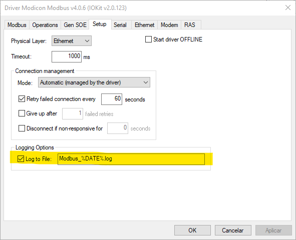

Poderia enviar o log de comunicação do driver para o meu e-mail?
Veja abaixo como habilitar o log de comunicação do driver.
