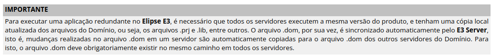

Pessoal,
.save salva o prj, como se fosse o studio, correto?
e a redundancia sincroniza somente o .dom e não os .prj e .lib.
Então usar save com redundancia acaba gerando aplicações diferentes entre os dois servidores?

Sim, você está correto. Por isso é importante definir um método de sincronismo dos arquivos .prj entre os servidores. Esse artigo fala sobre isso: Hands-Off Mode: Propagando arquivos PRJ e LIB via DFS. - Elipse Knowledgebase Nem sempre o método desse artigo é possível de ser realizado, a alternativa é usar o Robocopy, como um comando agendado no Agendador de Tarefas do Windows.
