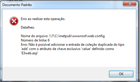

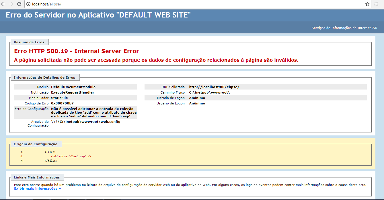

Bom dia Senhores, Estou encontrando esse erro ao tentar visualizar uma aplicação do E3 na web (webviewer), alguém sabe o que aconteceu?
@philipe0136, bom dia.
Tenta inserir o e3web.asp no fim do link:
http://localhost/elipse/e3web.asp
Sds.
Meu amigo Fernando, obrigado pela dica, eu estava tentando realizar a visualização da minha aplicação através do google chrome, e não funcionava, outra coisa, eu só estava colocanado no link “localhost/elipse” por que é como estava no tutorial e não estava assim como você havia sugerido.
Ao realizar o teste no explorer, e da maneira que você me recomendou “http://localhost/elipse/e3web.asp” funcionou perfeitamente, obrigado Fernado
