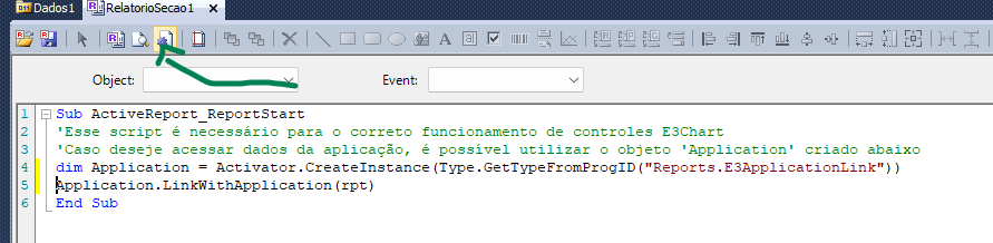

Ótimo funcionou mesmo, realmente havaia excluído este código por engano. Obrigado
