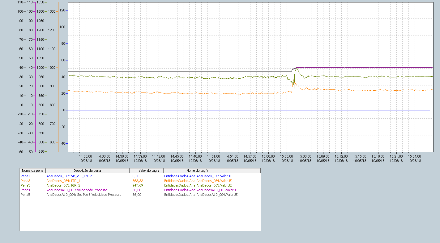

É possível redimensionar a largura da legenda do E3Chart, parecido com a figura abaixo?
Caso não, existe algum outro objeto E3 Chart que seja possível customizar a legenda?

A legenda segue a largura do objeto E3Chart, então não seria possível fazer isto com a legenda do próprio objeto.
A legenda é customizável, mas não na desproporção ao E3Chart. Entretanto, pode-se utilizar outros objetos como o ListBox ou displays para criar uma legenda própria.
