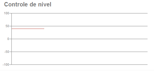

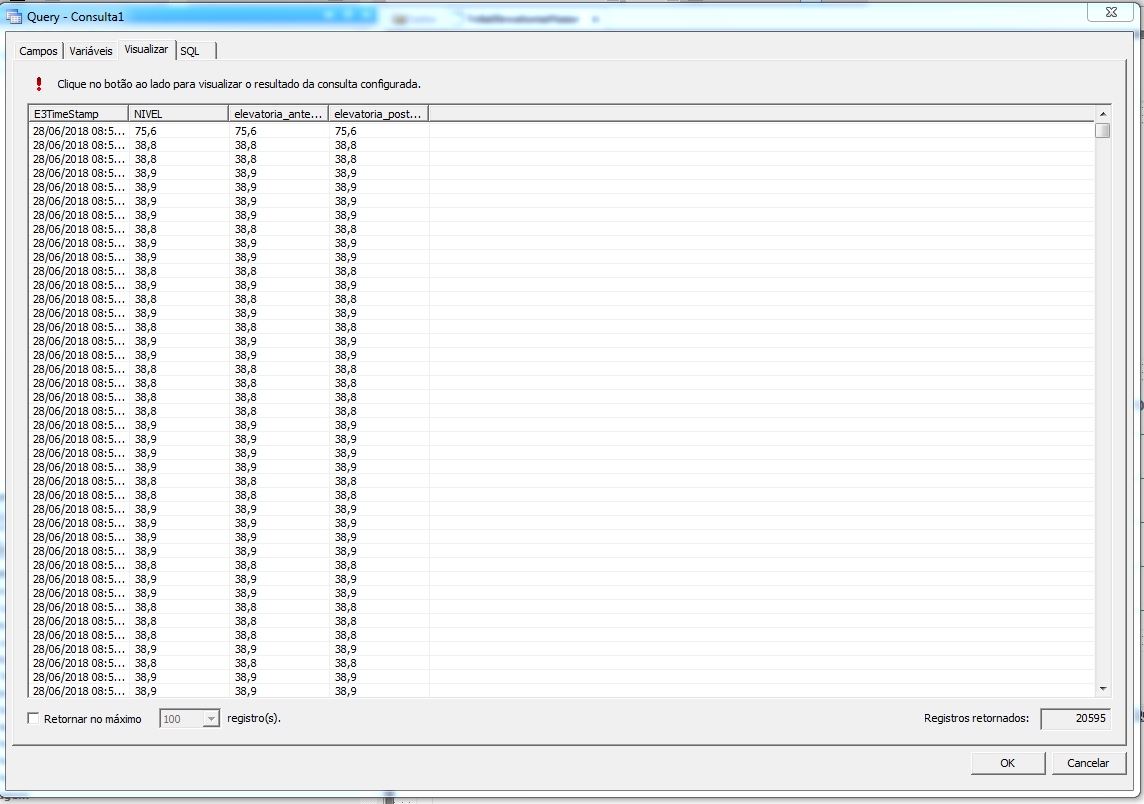

Eu quero fazer com o o E3Chart mostre o retorno da Consulta1. Contudo não está mostrando direito, pois são três valores e aparece somente um.

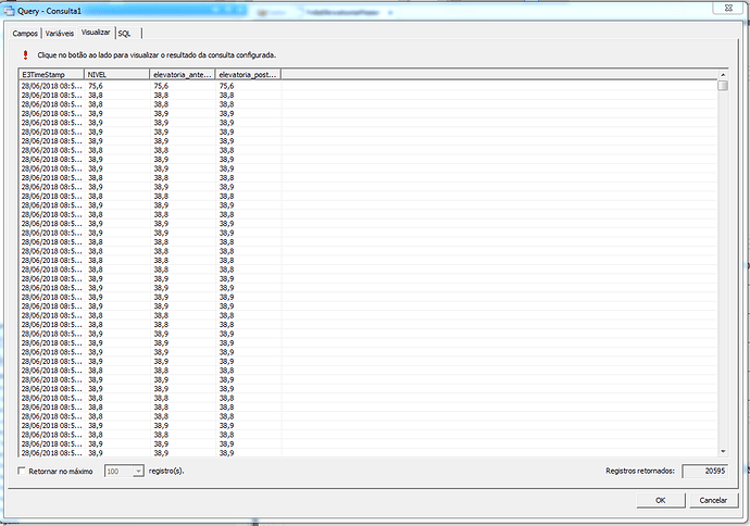

Consulta1:

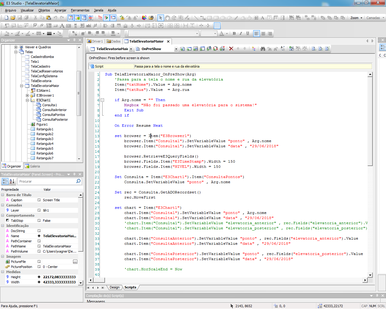

Sub TelaElevatoriaMaior_OnPreShow(Arg)
'Passa para a tela o nome e rua da elevatória
Item(“txtNome”).Value = Arg.nome
Item(“txtRua”).Value = Arg.rua
if Arg.nome = “” Then
Msgbox “Não foi passado uma elevatória para o sistema!”
Exit Sub
end if
indent preformatted text by 4 spaces
On Error Resume Next
set browser = Item("E3Browser1")
	browser.Item("Consulta1").SetVariableValue "ponto" , Arg.nome
	browser.Item("Consulta1").SetVariableValue "data" , "28/06/2018"
	browser.RetrieveE3QueryFields()
	browser.Fields.Item("E3TimeStamp").Width = 150
	browser.Fields.Item("NIVEL").Width = 150
set chart = Item("E3Chart1")
	chart.Item("Consulta1").SetVariableValue "ponto" , Arg.nome
	chart.Item("Consulta1").SetVariableValue "data" , "28/06/2018"
If Err.Number <> 5 then
	browser.Requery()
	chart.Item("Consulta1").Execute()
else
	msgbox "Ocorreu algum erro na hora de buscar os dados!"
end if
End Sub

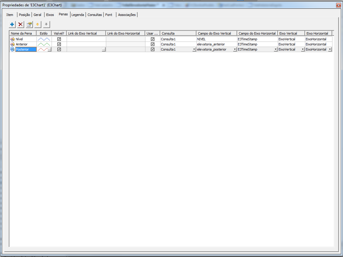

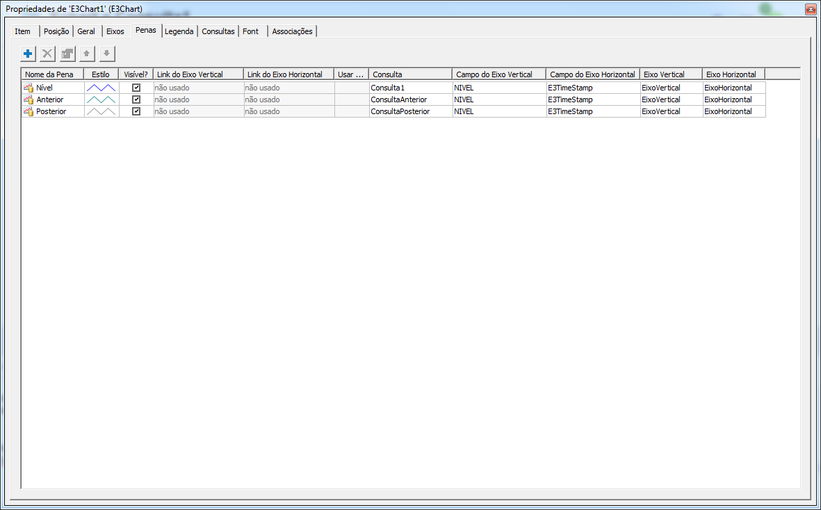

Penas:

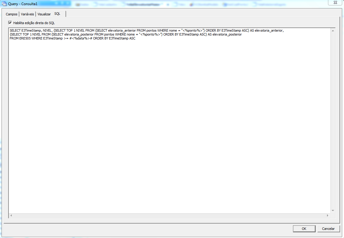

o Sql do E3Chart retorna:
Bom, o que está acontecendo é que uma pena está se sobrepondo a outra. Se passar uma das penas para invisível, verificará que a outra está por baixo e assim por diante.
Pergunta: O que está fazendo é realmente necessário, uma vez que eles têm o mesmo valor?
Sds.
Bem, agora que eu percebi que estou com o SQL incorreto, pois os valores da elevatória anterior e posterior são diferentes, mas enfim. O real problema não é esse.

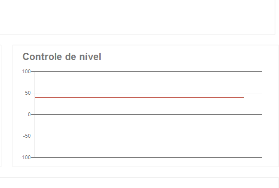

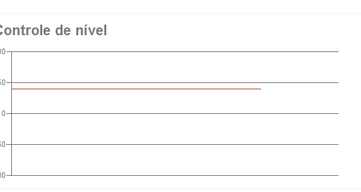

Como eu coloquei a Pena do E3Chart para Histórico e Tempo, ele não fica atualizando os valores no gráfico. Parece que quando eu abro a tela do gráfico, ele pega os valores, mas ao atualizar (1s) ele não busca mais valores, até ficar zerado.
Início:
Fim:
Porque ele não continua pegando os dados do banco?

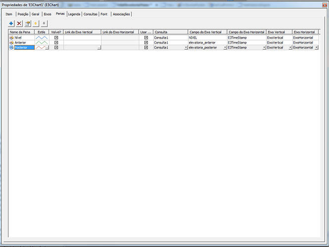

Acredito que no seu caso deveria tratar-se de penas Históricas apenas. Como o eixo horizontal está atualmente configurado (histórico ou real)? Após realizar a consulta, está atualizando o eixo horizontal também?
Bom dia @Fernando, eu mudei e coloquei somente para Histórico e continua no mesma situação.
Agora está Histórico somente.
A hora que realiza a consulta, ele faz um SQL trazendo todas as informações do dia:
SELECT E3TimeStamp, NIVEL FROM <%ponto%> WHERE E3TimeStamp >= #<%data%># ORDER BY E3TimeStamp ASC

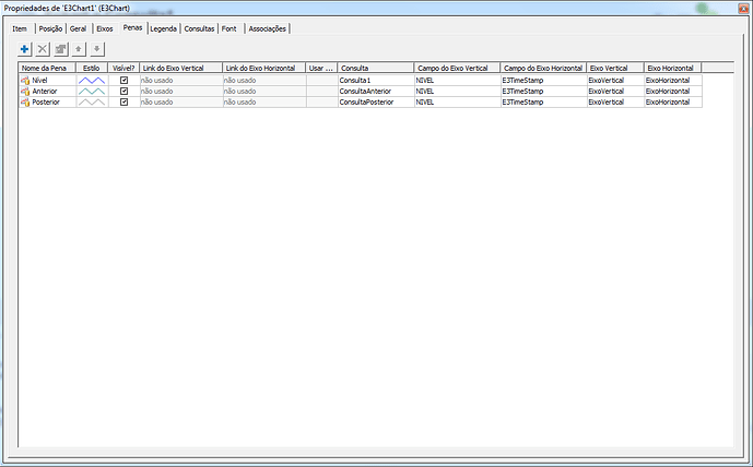

Segue a configuração das penas alteradas para somete histórico:
