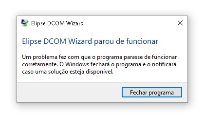

Por gentileza, estou com problemas na execução do EDCOMWizard, eu configuro as opções corretamente e aplico
Porém aparece este erro e o programa fecha.
Boa tarde,

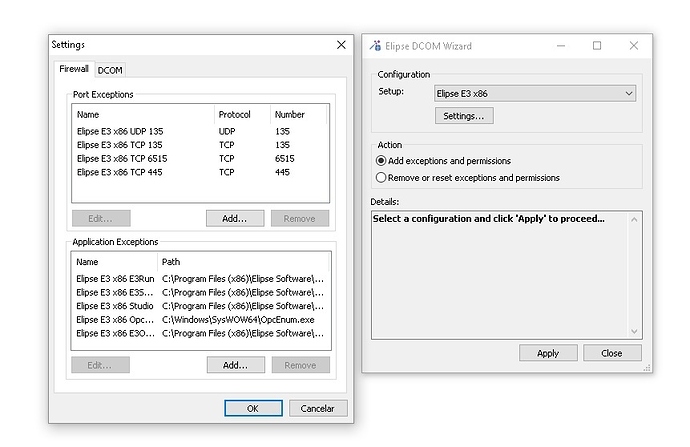

Olá Douglas,
Recomendo atualizar a versão do Elipse DCOM Wizard. Segue o link para fazer o download:
https://www.elipse.com.br/downloads/?cat=73&key=&language=ptbr
Ok, era isso mesmo!!
Obrigado

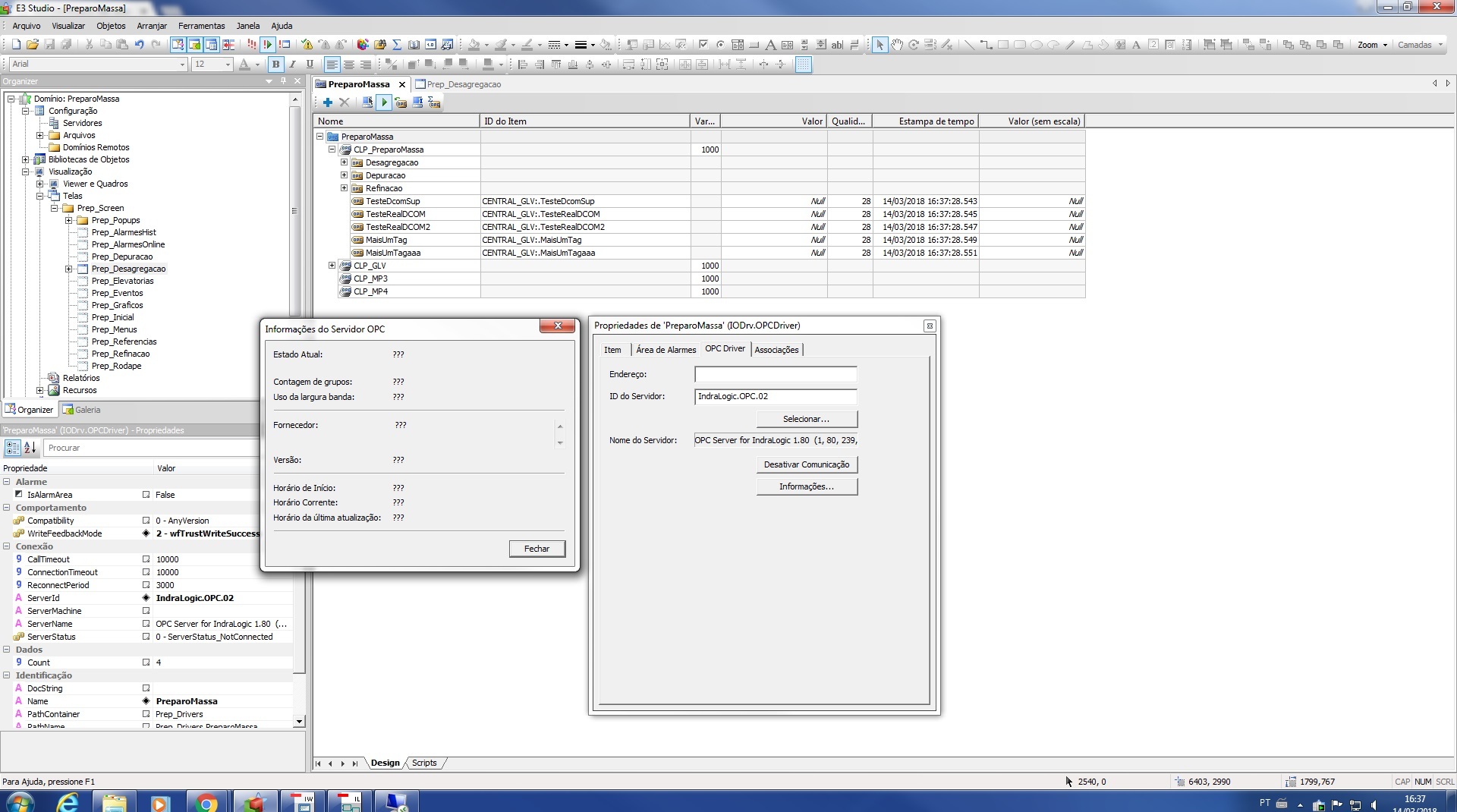

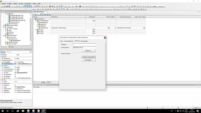

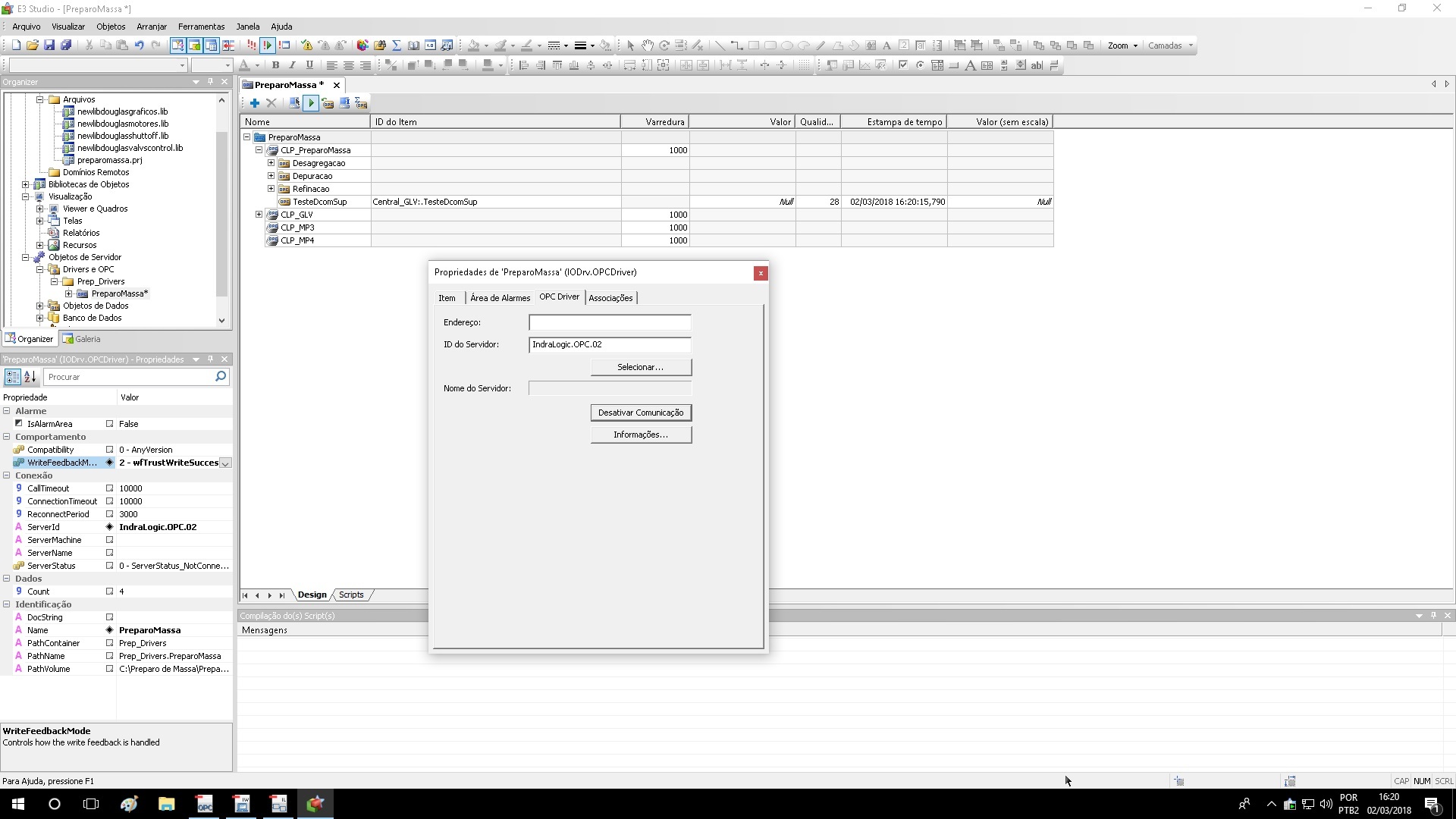

Porem estou com problemas para comunicar com o OPCServer Codesys,
Executei o EDCOMWizard, e também liberei permissões para o servidor OPC, mas não consigo comunicar com os tags

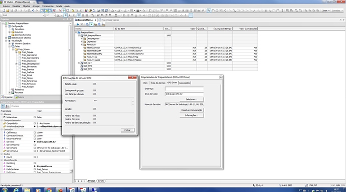

Consegui rodar o DCOMWizard, mas não comunicou com a cpu, estou fazendo as configurações manualmente, segui todo o descritivo e sem sucesso também.
Em um outro computador com as mesmas configurações consegui comunicar de primeira, agora esse aqui não estou conseguindo.
O Servidor OPC é local ou remoto? Consegue comunicar pelo Studio?
É local, mas não consigo comunicar nem pelo studio, vou formatar o computador e fazer novas configurações.
Talvez esteja faltando alguma configuração no Servidor OPC. Já tivemos casos semelhantes que foram resolvidos com a reconstrução da base de dados no mesmo.
Creio que seja este o problema aqui, fiz todas as configurações de DCOM, dentro do studio, ao monitorar os tags ele comunica normalmente, porém, quando aponto para um objeto de tela, ao rodar a aplicação me apresenta falha de comunicação, isso acontece com todos os tags.
