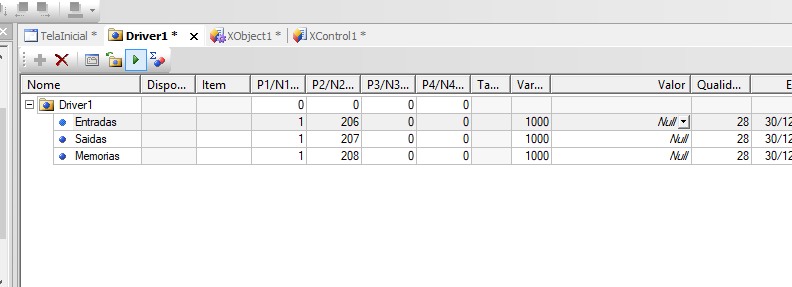

Estou tendo muita dificuldade para ler o bytes do CLP. Já segui todos os KB’s possiveis e videos na internet, mas a nunca parece comunicar.

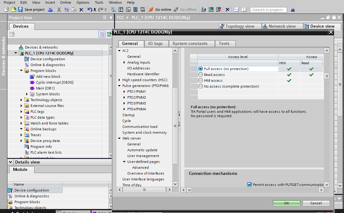

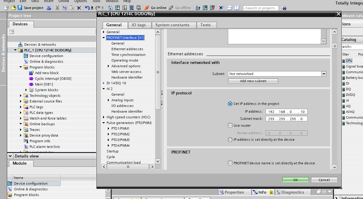

já tentei colocar um roteador entre o clp e o computador, mas não obtive sucesso. Já mudei as configurações de proteção no clp. verifiquei os ip’s, etc etc.

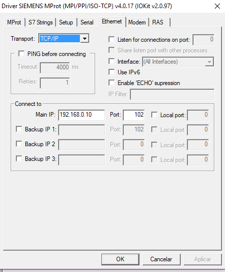

Pode encaminhar o log do driver para o meu e-mail?
Na aba ‘Setup’, habilite a opção ‘LogToFile’ e envie o arquivo gerado para vinicius@elipse.com.br

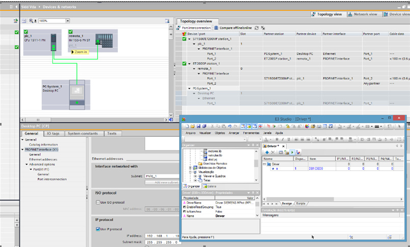

Deve-se explicitar na topologia que a porta está conectada a um PC via TCP, e informar o IP do partner.
Revisar também os artigos:
Seguindo os itens acima, a comunicação passou a funcionar.
