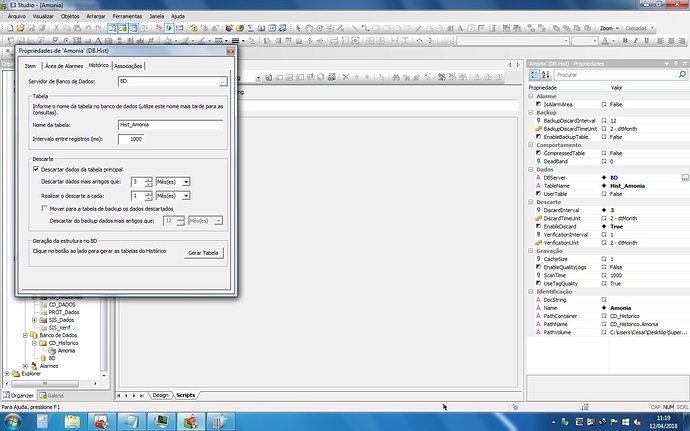

Estou com o seguinte problema, tenho uma aplicação que não está criando nenhum tipo de registro de dados, nem mesmo o registro de eventos já configurado.
O banco de dados está comunicando, e estou usando o SQL Server 2008
Gostaria de me informar das possíveis causas.

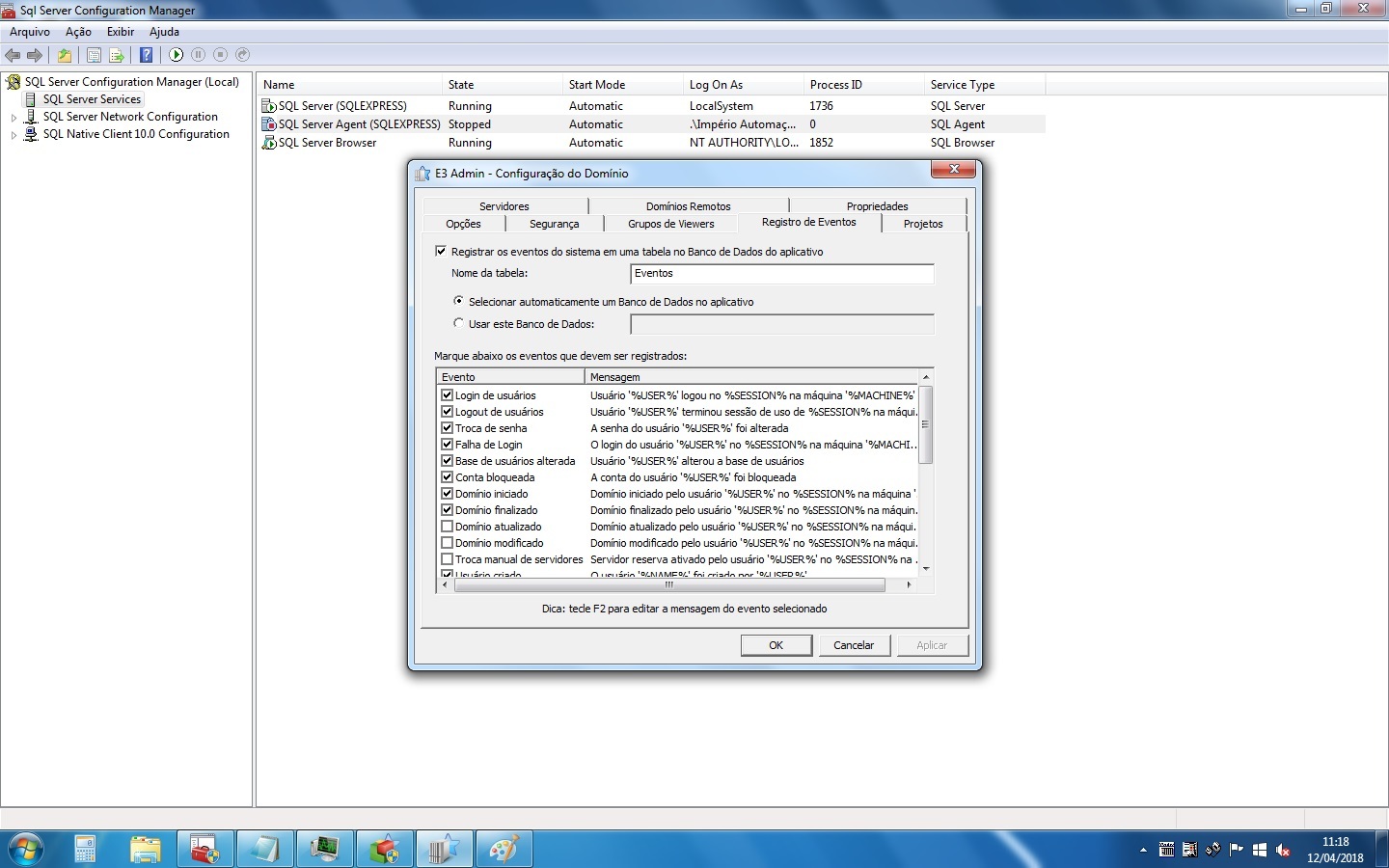

Me dá a impressão que não foi criado a tabela “Eventos”, porém eu configurei o registro pelo e3 Admin e mesmo assim não gera os eventos.
Observo também que não é gerado outros valores também.
Desde já grato pela atenção
Teria como colocar a imagem da configuração do “Registro de Eventos”?
Quais são esses e quais erros aparecem?
Bom os erros que tenho observado, seria o não registro desses dados mostrados na primeira imagem.
É interessante o fato de que quando eu clico em gerar tabela a tabela realmente é criada no SQL,
eu verifiquei isso.
Porém quando é pra ser feito o registro ele não ocorre, nem pelo método scan nem pelo WriteRecord.

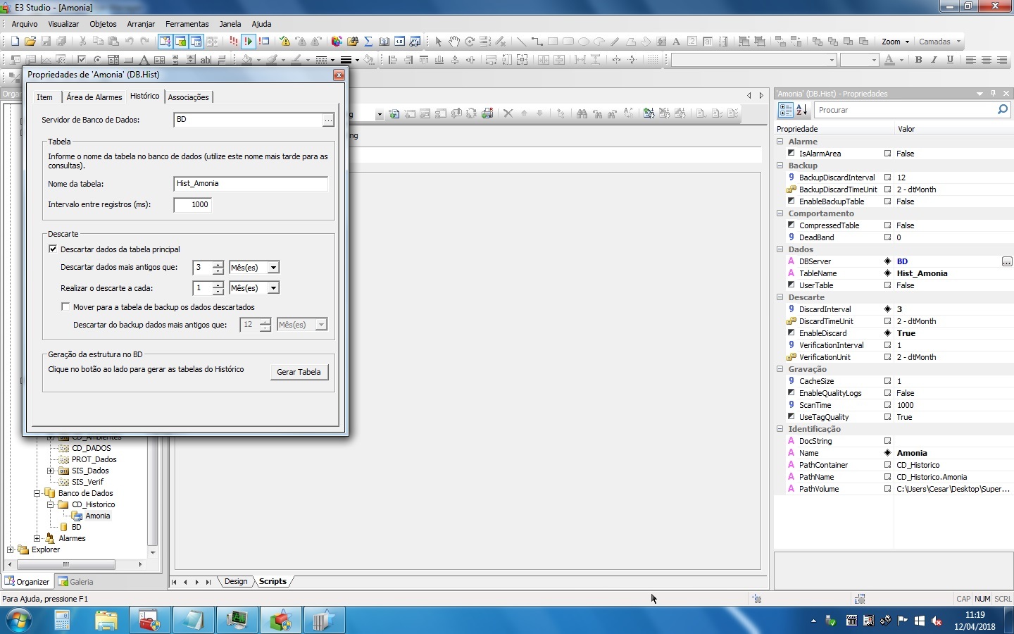

Segundo a segunda imagem, está deixando o E3Admin selecionar o BD automaticamente. Tenta fazer o seguinte teste: escreve o nome do Banco de Dados que queira armazenar estes dados. Exemplo (segundo a imagem da app): BD.
Outro teste seria realizar esta execução.
Sds.
Testei, as conforme orientado, porém sem sucesso.
Referente ao “Hist_Amonia” ele não apresenta erro no Log porem não registra valores, nem mesmo os valores de data e hora.
