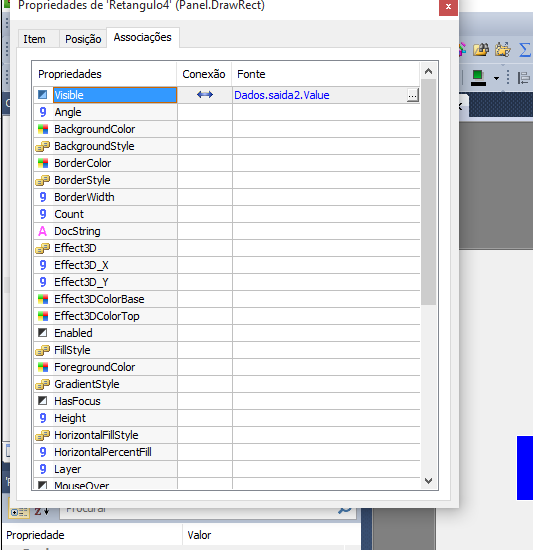

Faz da seguinte forma:
- Cria dois botões sendo um para ligar (visível) e outro para desligar (invisível);
- Desmembra o script entre esses botões;
- Na associação do objeto retângulo, ao invés de conexão bidirecional, utiliza conexão simples.
Sds.
Desculpe incomodar novamente mas é possível fazer só com um botão?
Se não agradeço enormemente pela ajudar .
Att
Sim, é possível. Mas se quer manter o retângulo visível, precisa inverter a ordem: primeiro passa o zero e depois o 1.
Ou, na associação, utiliza o NOT para inverter o valor recebido pela tag, posto que o último comando está sendo False (0) e para ficar visível precisa receber True (1).
Exemplo: NOT(CBool(Dados.saida2.Value))
